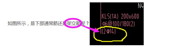

  • 請問這個集中標注是架立筋還是下部通常筋?謝謝
    如圖所示,是下部通常筋還是架立筋呢?集中標注

    你好:這是架立筋。
    架立筋
    2018-08-06 14:49:33
  • 架立筋
    2018-08-06 14:45:42
  • 這個是架立筋的

  • 在下部鋼筋上直接輸入(2c14)軟件會自動是別是架立筋
    2018-08-06 14:55:44

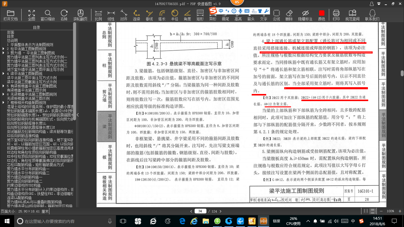

  • 集中標注中帶括號內的鋼筋信息為架立筋
