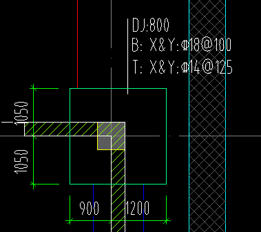

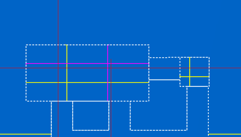

    這種獨(dú)立基礎(chǔ)有頂筋,多板布置筏板頂筋還要布置一道嗎?還是不在選擇有頂筋的獨(dú)立基礎(chǔ)?多板布置筏板
    補(bǔ)充問(wèn)題:是選擇第一種畫(huà)法還是第二種?答疑解惑廣聯(lián)達(dá)服務(wù)新干線

  • 是用筏板來(lái)定義的獨(dú)立基礎(chǔ)吧?那你就看看圖紙說(shuō)明,筏板鋼筋是否遇獨(dú)立基礎(chǔ)直接通長(zhǎng)布置過(guò)去,還是錨入獨(dú)立基礎(chǔ)中,明確后在按設(shè)計(jì)要求布置。
