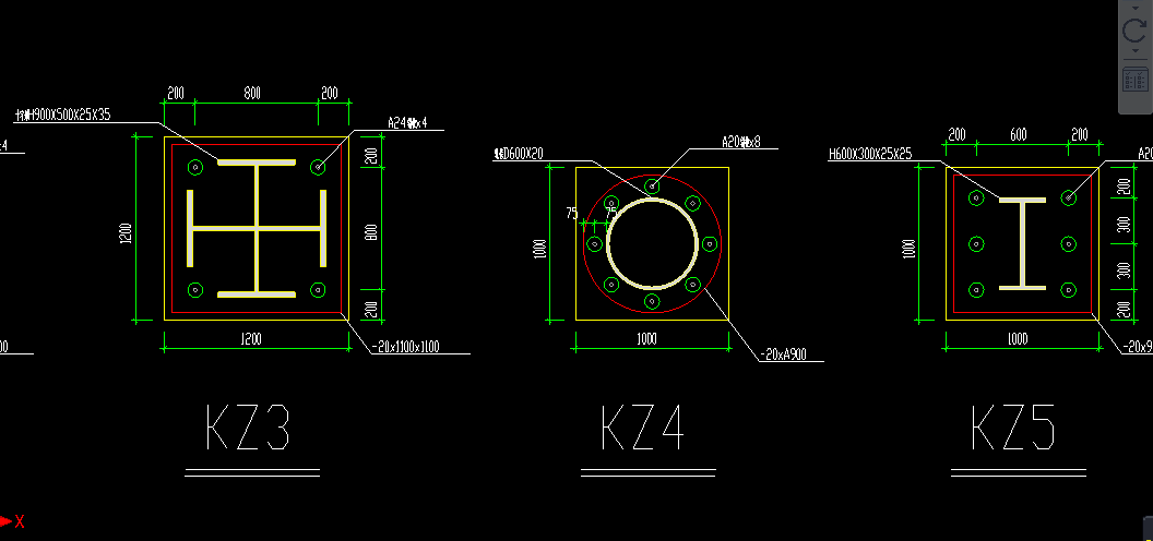

  • 柱子里有型鋼怎么定義畫圖算量
    算量 這種柱子怎么定義算量
    單獨

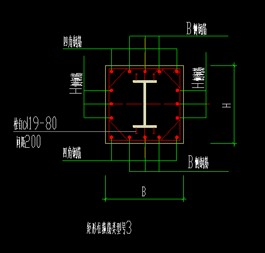

    補充問題:柱子里的栓釘也是之后單獨計算嗎答疑解惑
    正常繪制就行了   最終混凝土的量定額規則看是否扣減型鋼體積   型鋼按重量單獨計價
    2018-08-01 14:53:07
  • 型鋼混凝土結構中的型鋼單獨進行計算,無法通過GCL或GBQ進行算量。
    2018-08-01 14:51:17
  • 你好:按照正常定義框架柱,型鋼的體積手工扣除。
