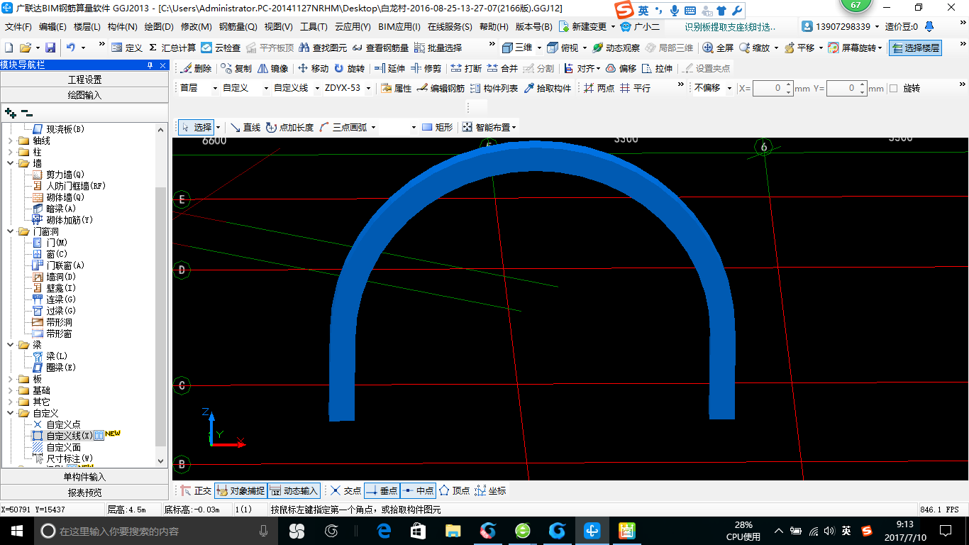

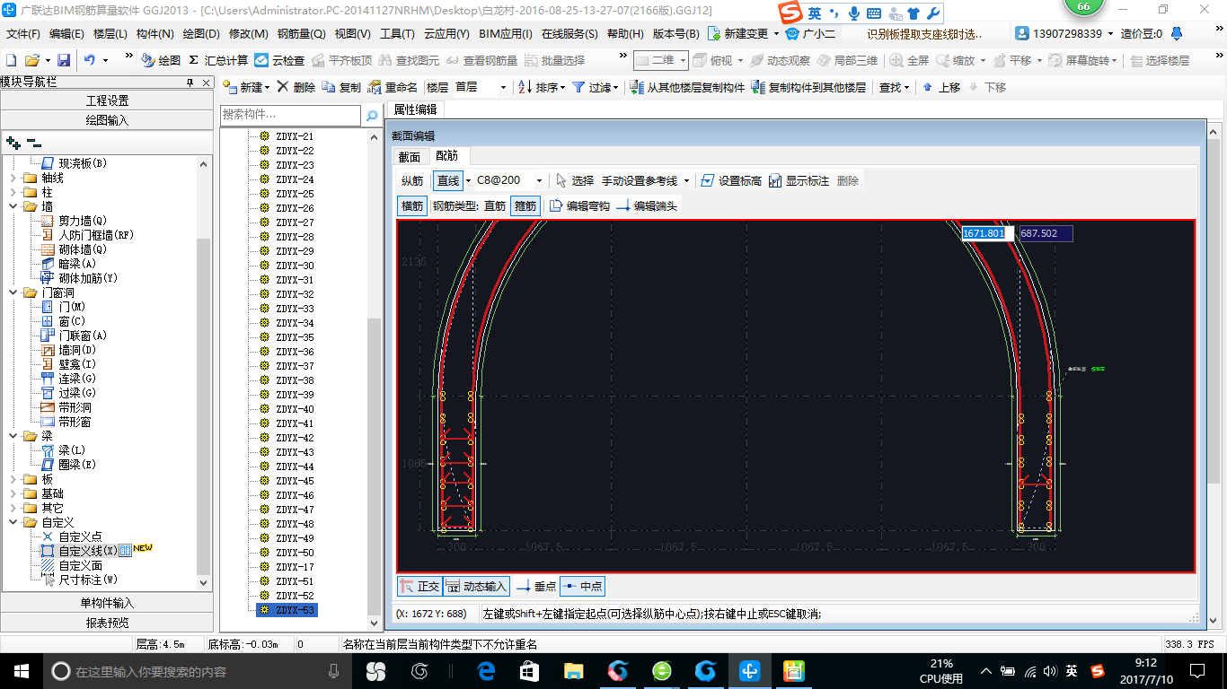

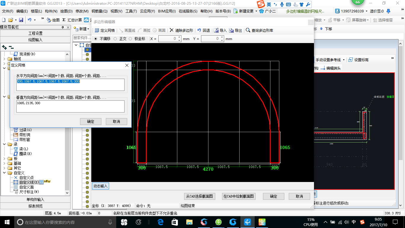

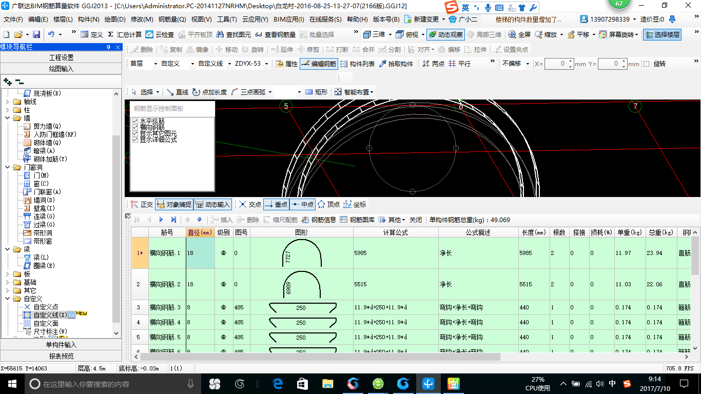

  • 你好:用自定義線定義,鋼筋直接繪制,導(dǎo)入土建算量軟件可以構(gòu)件轉(zhuǎn)換?!咀⒁夤拷钚枰诰庉嬩摻顣r(shí)候,修改圖號(hào)和長度,然后鎖定構(gòu)件】過梁洞口答疑解惑廣聯(lián)達(dá)服務(wù)新干線建筑行業(yè)快速問答平臺(tái)-答疑解惑
