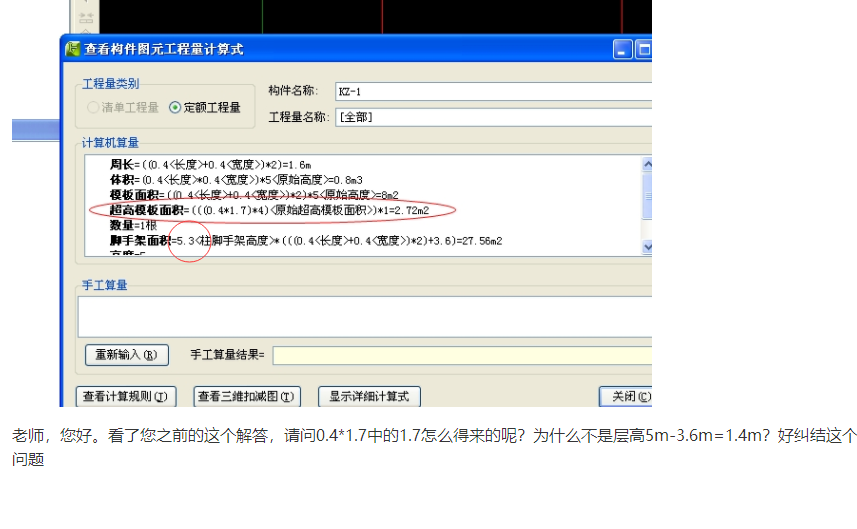

    老師,您好。看了您之前的這個解答,請問0.4*1.7中的1.7怎么得來的呢?為什么不是層高5m-3.6m=1.4m?好糾結這個問題
    檢查一下底或頂的板標高,腳手架的高度就是按5.3米計算。

  • 你注意看下層底標高是多少 你這是首層吧 0.3室外高差?
