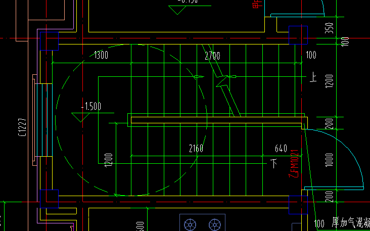

  • 防火隔墻的底邊是懸空的,沒有梁也沒有板支撐。是不是應該隔墻底邊加一道圈梁?

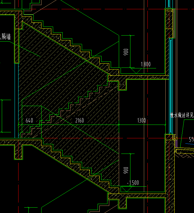

    有下面兩張圖可知,防火隔墻正好布置在100mm寬的樓梯井中,那么問題就來了:
    1、防火隔墻布置在樓梯井中,也就是說,防火隔墻的底邊是懸空的,沒有梁也沒有板支撐。是不是應該隔墻底邊加一道圈梁?
    2、如果在隔墻底邊加一道圈梁,那隔墻的頂邊是不是也應該加一道圈梁?
    梯井樓梯井
  • 要的 頂部不用加 中間要加一道
