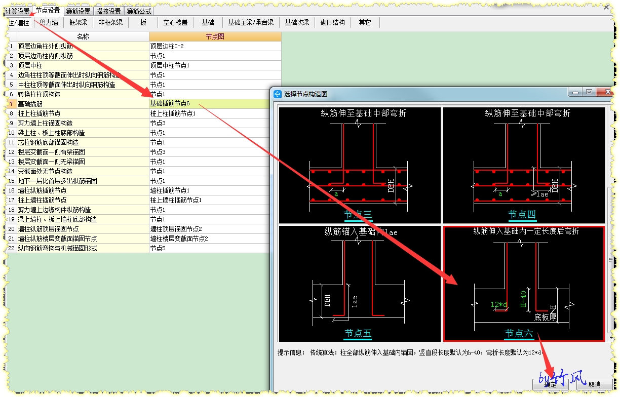

  • 獨立基礎這個部位鋼筋如何設置
    獨立基礎
  • 柱的鋼筋插筋,在柱計算設置里設置
    2018-07-31 14:17:47
  • 整個工程設置工程設置--節(jié)點設置--柱--基礎插筋--選擇節(jié)點5-插筋伸入基礎Lae修改即可; 如圖:
    2018-07-31 14:18:44
  • 對于整個工程可以點擊工程設置--節(jié)點設置--柱--基礎插筋--選擇節(jié)點5-插筋伸入基礎Lae,可對此參數(shù)進行修改。選擇節(jié)點6同樣可以解決此問題。若需要修改單獨某個圖元的錨固長度,則需要選中該柱子--點擊右鍵--選擇構件屬性編輯器--其他屬性--節(jié)點設置--基礎插筋中進行修改。如果不想要插筋錨固長度,將錨固長度修改為0即可。
    廣聯(lián)達服務新干線墻柱同理:在節(jié)點設置中15條,墻柱縱筋在基礎錨固區(qū)內(nèi)節(jié)點,選擇節(jié)點5 就是直接從基礎頂部錨固LAE,如圖:江蘇省
