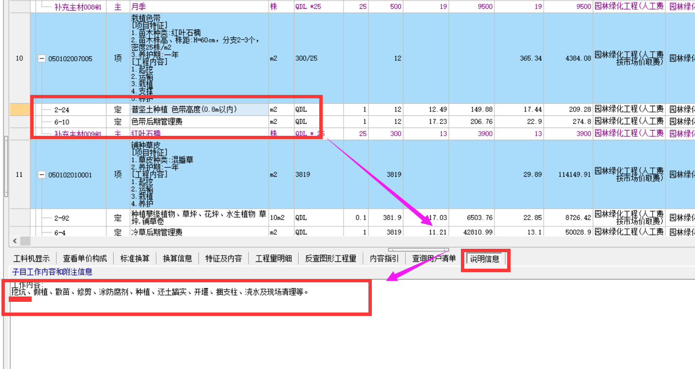

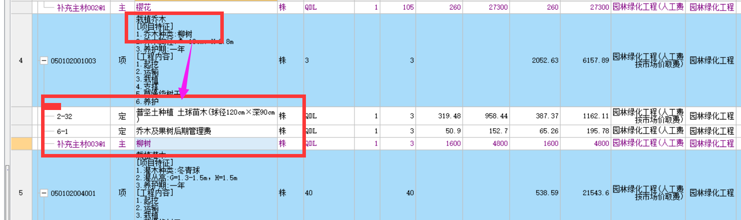

    沒做過園林綠化工程。接到個(gè)室外工程,里面涉及到喬木種植。請(qǐng)教各位大神需要套些什么定額?

  • 起挖,栽植,吊裝,澆水,養(yǎng)護(hù),

  • 就按種植喬木相應(yīng)定額子目計(jì)算就好

  • 你好,看圖園林綠化室外

  • 苗木栽植、養(yǎng)護(hù)、支撐;查看設(shè)計(jì)說明是否有涂白、纏草繩、防寒等
