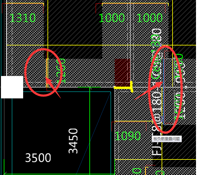

  • 板負筋重疊問題
    如何修改板負筋

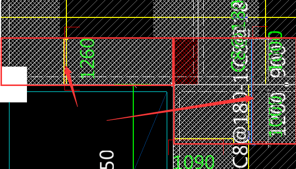

  • 你好,你這是左邊和你選中的負筋位置重疊了,只要把你選中的負筋范圍拉至我畫的黃色線條位置就可以了。如圖所示:負筋
    2018-07-31 09:46:19

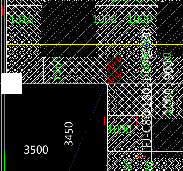

  • 如圖修改負筋范圍答疑解惑
    2018-07-31 09:48:01

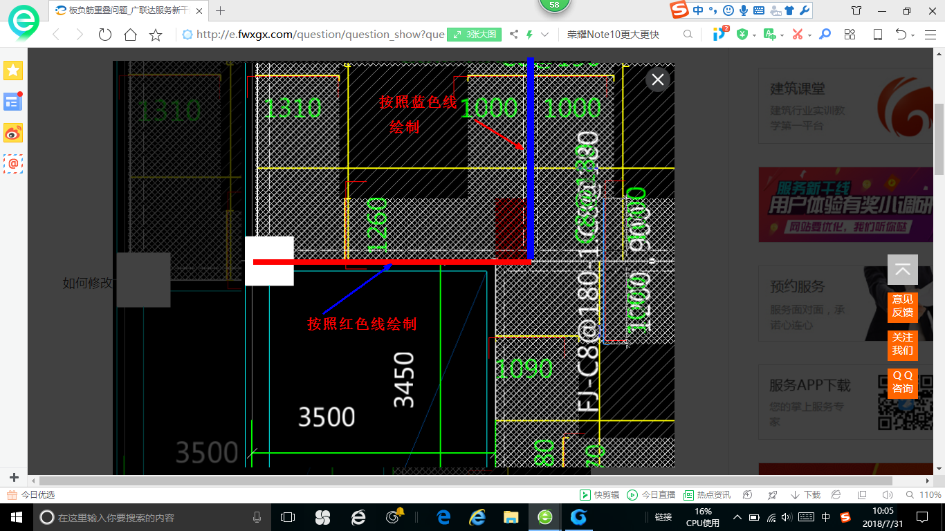

  • 你好:見附圖廣聯(lián)達服務(wù)新干線
    2018-07-31 10:05:34
