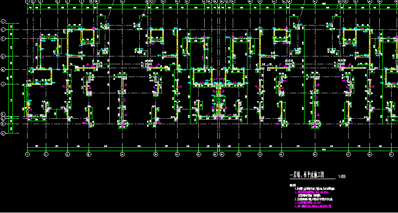

    各位老師,請(qǐng)教一下,這兩張圖分別是墻柱圖和梁圖,梁圖中的灰色部分的墻和墻柱圖范圍是不一樣的,按照墻柱圖來的話好多梁是沒有支座的,這些墻是要怎么看,是要怎么畫呢,請(qǐng)各位老師指教,謝謝梁圖支座

  • 提醒一點(diǎn):如果設(shè)計(jì)給出的圖紙前后不符,一定要找設(shè)計(jì)確認(rèn)
    我們外人 都是在猜,只有設(shè)計(jì)清楚具體設(shè)計(jì)要求的
