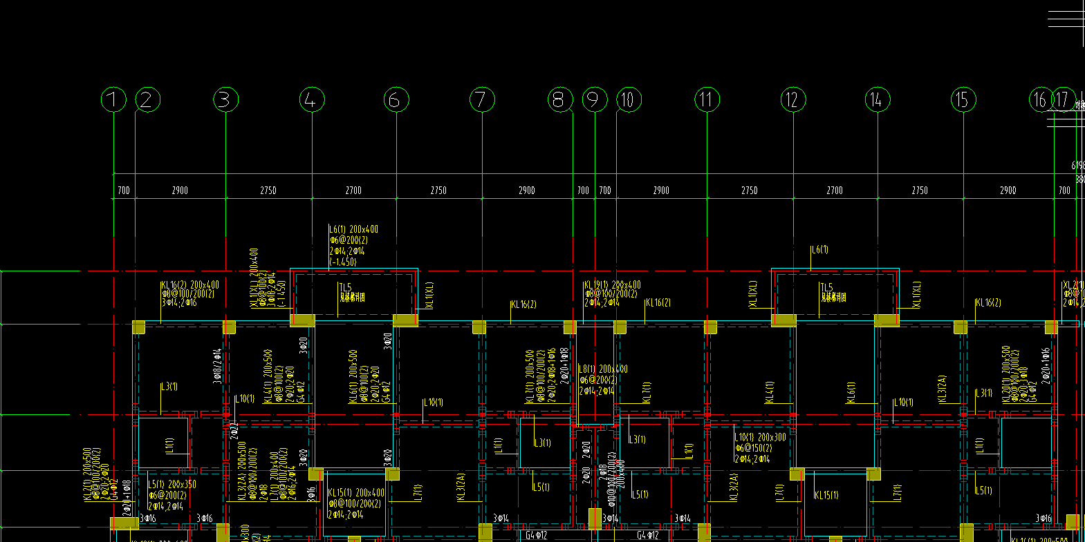

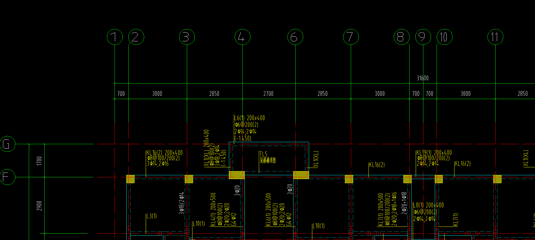

  • 兩棟樓,柱梁板墻都一樣,就是一棟2軸跟3軸是2.9m,另一棟是3m;有好幾個地方是這樣,我已經建好其中一棟,怎么處理這個問題比較好?必須一層一層的去調柱子的位置跟梁、墻等的間距嗎?柱梁板間距
    ——:復制文件,修改軸網

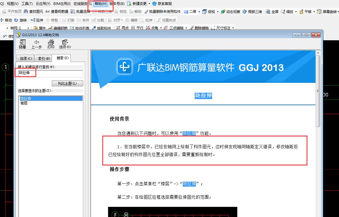

    ——:利用塊拉伸

  • 答:是的,復制后,逐層逐種構件進行移動或拉伸處理。
