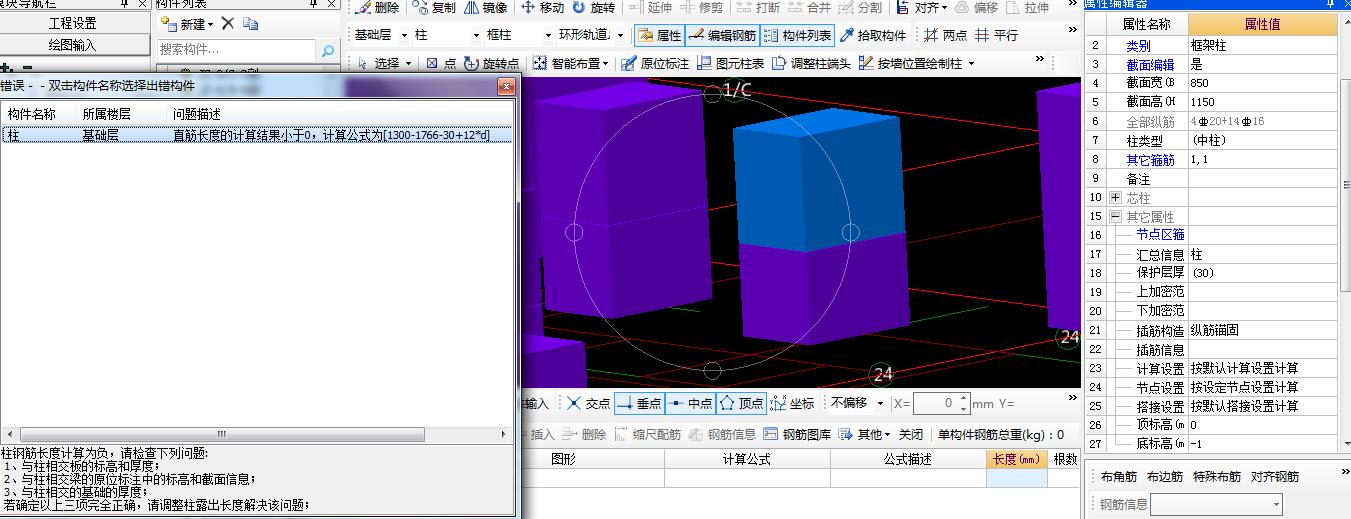

  • 柱直筋長度計算結果小于0,怎么處理?急!!!
    外露長度也改成0了,也改成縱筋錨固了,匯總還是計算結果小于0,這樣改怎么處理?直筋
    補充問題:柱子繪制兩端是因為這是一個杯口基礎,杯壁部分的配筋和杯底以下的配筋不一樣,如果用獨基畫,杯壁的鋼筋畫不上。
  • 你怎么繪制了兩段柱呢,繪制一段就可以的,頂標高按軟件默認的層頂標高,底標高為軟件默認的基礎底標高就可以
    2018-07-28 12:51:27
  • 在柱定義插筋設置中改為插筋錨固,最好不在基礎中設置柱,在首層設置柱后,更改標高為基礎底標高
    2018-07-28 12:57:37
  • 是因為你的柱子過短,柱下無基礎,不計算鋼筋,杯口基礎獨立基礎定義里面應該有
    2018-10-14 09:43:30
