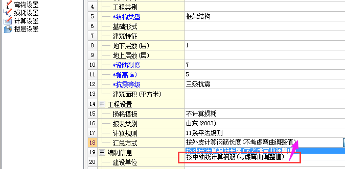

箍筋彎曲調整值
箍筋彎曲調整值該怎么設置?
箍筋彎曲調整值怎么設置?
箍筋彎曲調整值怎么設置? 鋼筋翻樣
箍筋沒有扣減彎曲調整值
縱筋扣減了 但是箍筋沒有扣減
彎曲調整值該怎么設置???
各位老師 箍筋 拉筋的彎曲調整值怎么設置呢???? 這些數值怎么設置才能扣減彎曲值
廣聯達鋼筋算量軟件--彎曲調整
如圖,為同一個暗柱的縱筋與箍筋,鋼筋均為90°彎鉤, 1、彎曲調整:縱筋為2.29*d、箍筋為1.75*d? 兩者不同的原因是什么? 2、當我把暗柱縱筋由三級鋼筋變為二級鋼筋時,調整值由2.29*d變為2.08*d,彎曲調整不是只和彎鉤度數有關系嗎,為什么我調整鋼筋級別也會變化?
