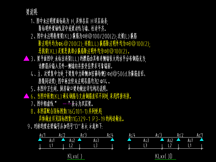

    結(jié)構(gòu)平面圖中梁說明寫著,紫色的梁邊線為雙層梁,該梁為連梁,但是它梁平面圖中沒有給出標(biāo)高,我該怎么繪制此連梁呢?結(jié)構(gòu)設(shè)計總說明那里會寫著連梁的標(biāo)高嗎?雙層梁
    補充問題:但是他沒有高低兩塊板,這樣的話就直接布置兩層梁嗎?上面的標(biāo)高是層頂標(biāo)高,而下面那層是減去上層連梁的高度嗎?還是怎樣?
