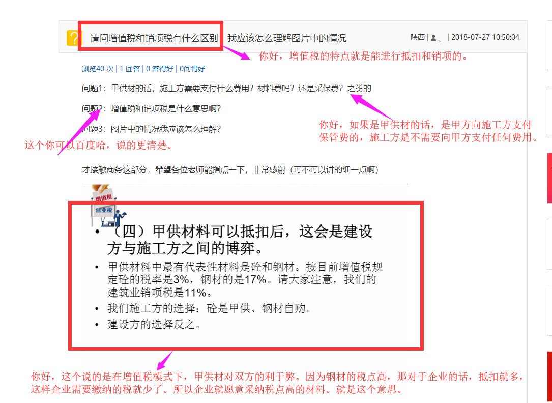

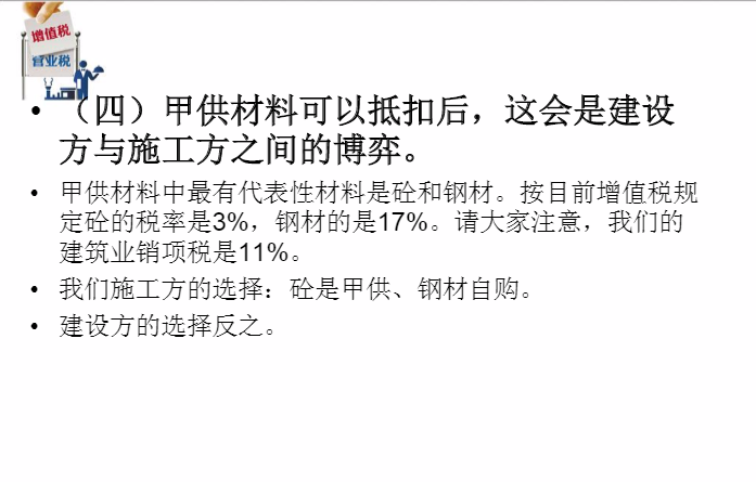

  • 請問增值稅和銷項稅有什么區(qū)別,我應(yīng)該怎么理解圖片中的情況
    問題1:甲供材的話,施工方需要支付什么費用?材料費嗎?還是采保費?之類的
    問題2:增值稅和銷項稅是什么意思啊?
    問題3:圖片中的情況我應(yīng)該怎么理解?
    才接觸商務(wù)這部分,希望各位老師能指點一下,非常感謝(可不可以講的細一點啊)
    采保費
    你好,看圖甲供
    2018-07-28 23:33:19
  • http://jzkt.glodon.com/front/couinfo/3396
    建議先普及一下稅法基礎(chǔ)知識,再探討 這些問題。
    強烈建議不要再接受截圖中的法盲誤導(dǎo)。
    2018-07-27 10:58:38
