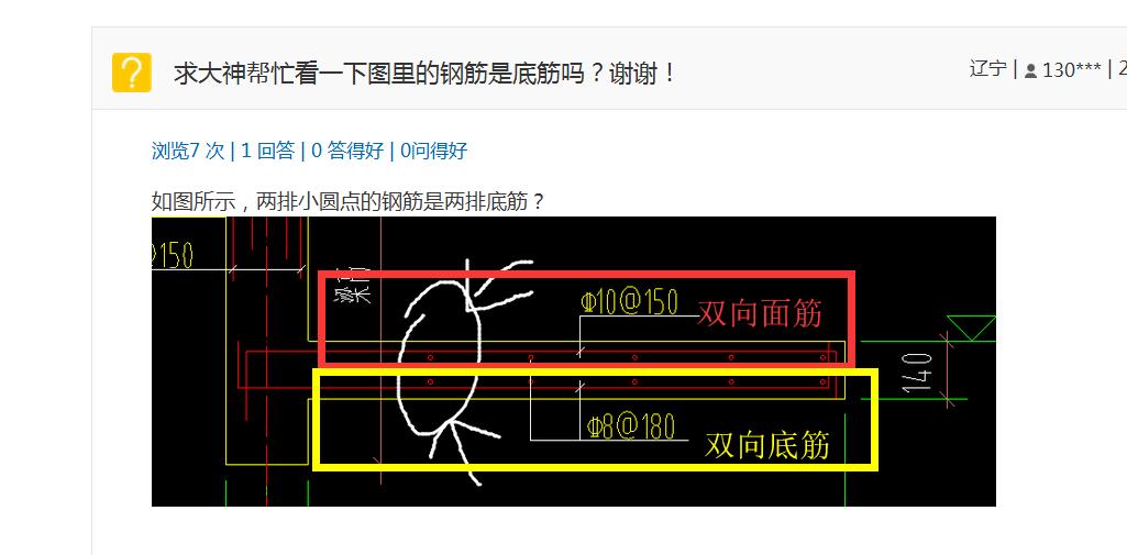

  • 求大神幫忙看一下圖里的鋼筋是底筋嗎?謝謝!

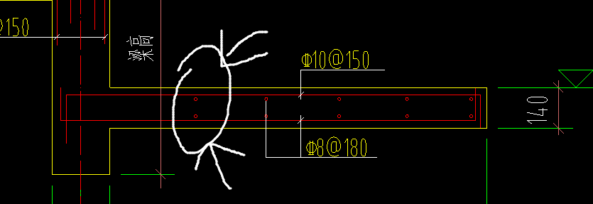

    如圖所示,兩排小圓點的鋼筋是兩排底筋?圓點
  • 你好:一個底筋,一個面筋,都是C8-180

  • 底筋

  • 圖所示,兩排小圓點的鋼筋是兩排底筋?
    不是的,下面的是底筋的分布筋,上面的是面筋的分布鋼筋。
