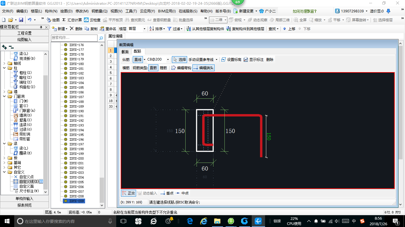

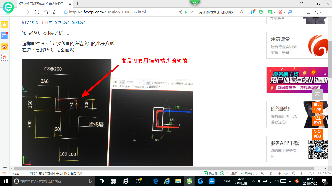

  • 這個(gè)節(jié)點(diǎn)怎么畫
    梁高450。板標(biāo)高低0.1。
    這樣畫對(duì)嗎?自定義線畫的左邊突出的小長方形
    右邊下彎的150。怎么畫呢
    板標(biāo)高
我來答 收藏  舉報(bào)
    你好:見附圖梁高答疑解惑廣聯(lián)達(dá)服務(wù)新干線建筑行業(yè)快速問答平臺(tái)-答疑解惑板標(biāo)高梁高答疑解惑廣聯(lián)達(dá)服務(wù)新干線
    2018-07-26 08:57:05

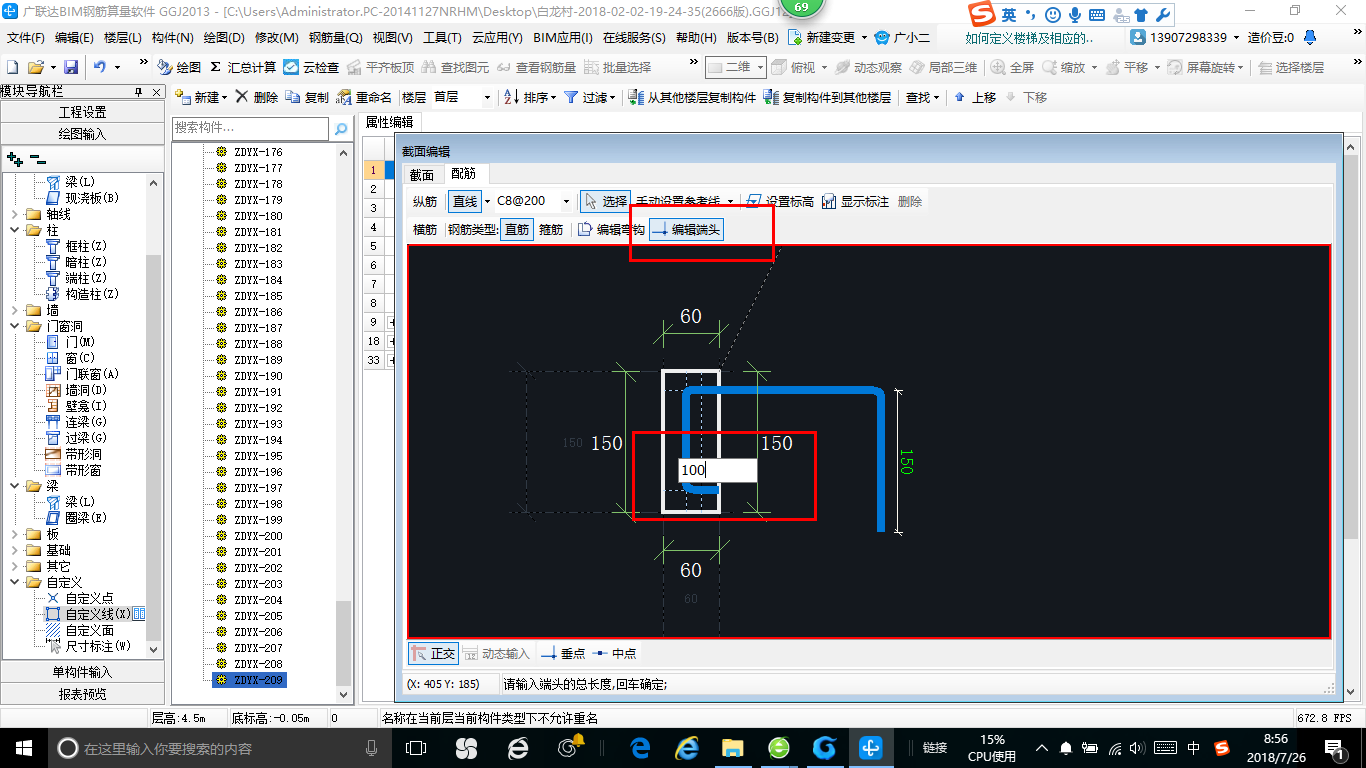

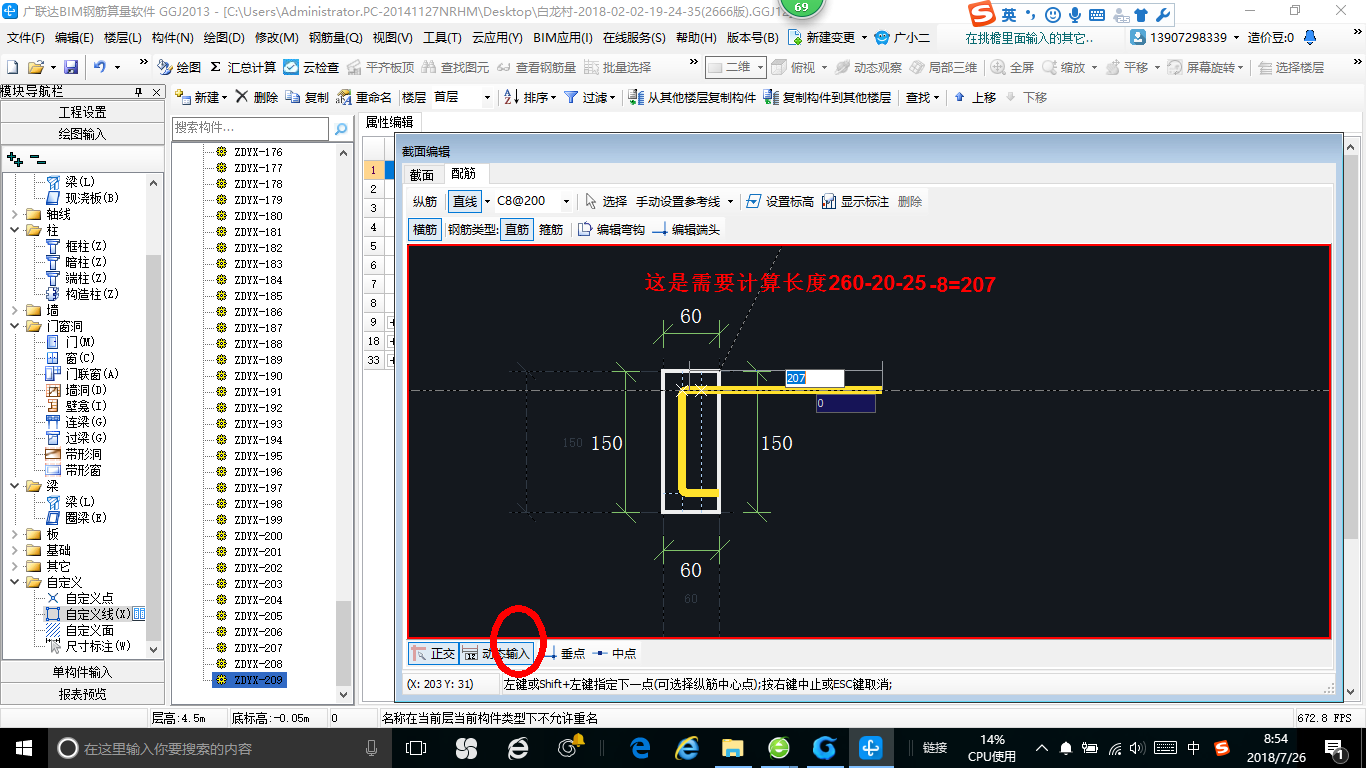

  • 可以用圈梁布置,選擇其他箍筋定義鋼筋
