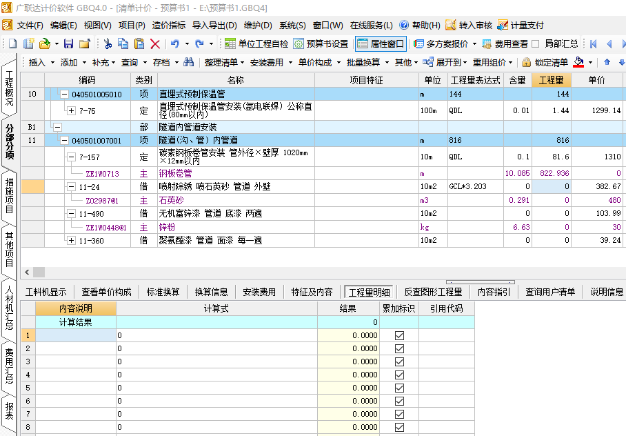

    工程量 表達(dá)式中已經(jīng)輸入,但是工程量處還是顯示為零,這是怎么回事計(jì)價(jià)軟件表達(dá)式
我來答 收藏  舉報(bào)

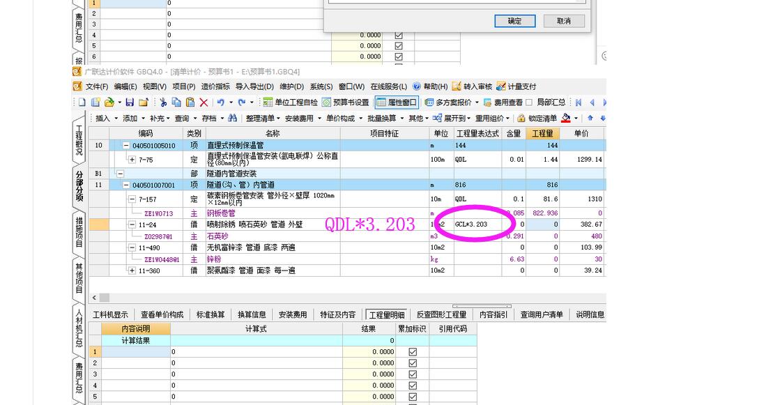

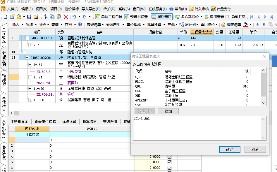

    用愛是清單量的QDL代碼*系數(shù)的,GCL代碼沒有數(shù)據(jù)呀。
    下邊的定額子目就沒有輸入代碼。
    只有在子目下的內(nèi)容才可以使用主子目工程量代碼的。
    2018-07-25 08:29:57
  • 應(yīng)該是QDL *3.203,不是GCL*3.203答疑解惑
