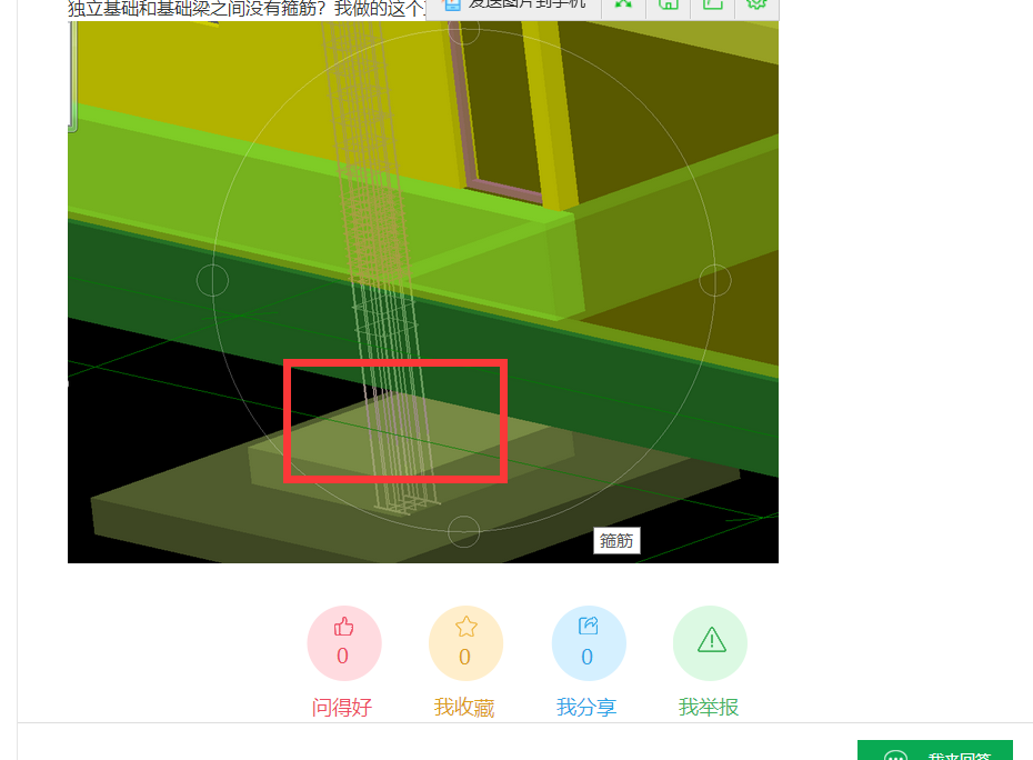

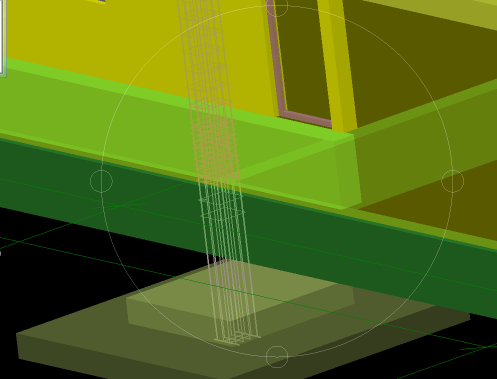

    獨立基礎和基礎梁之間沒有箍筋?我做的這個正常不,對不對?基礎梁
  • 你這個圖好像有問題吧。
    柱子插筋不在基礎中,基礎梁與基礎中間還有砌體基礎嗎?怎么是空的。
    2018-07-24 18:17:33
  • 你好,你這個柱的箍筋沒問題,但是你這個基礎梁和獨立基礎中間咋有個空余的位置。 獨立基礎
