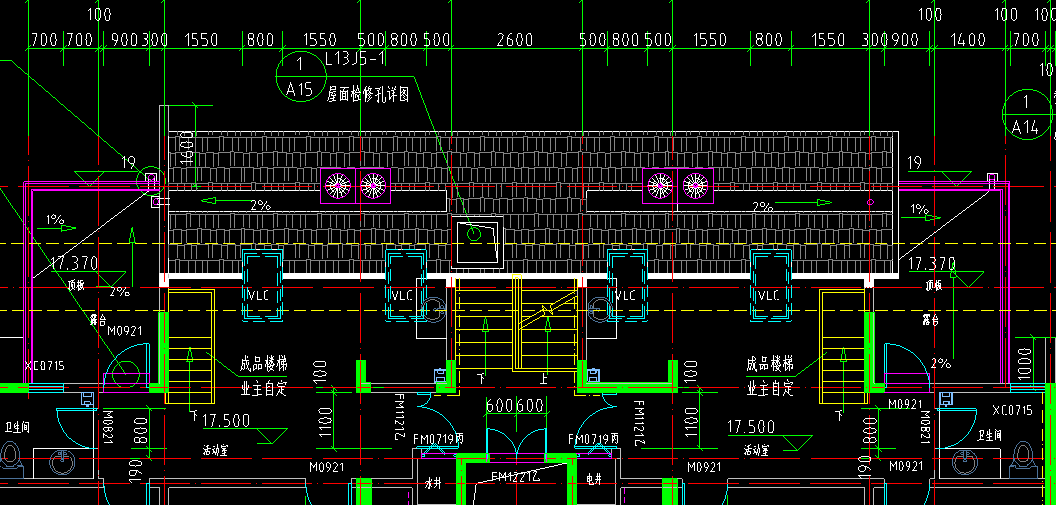

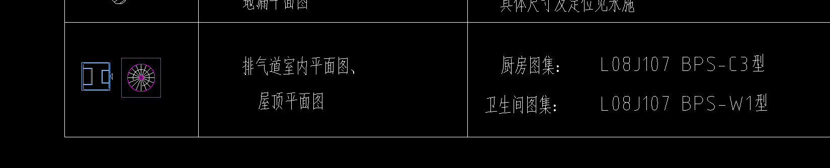

  • 在線等,坡屋頂室內和屋頂的排氣道的是不是分開算,怎么算
    坡屋頂坡屋頂室內
  • 具體看設計要求,如果材質是一樣的,那按延長米計算,不然就分開算
    2018-07-24 18:12:43
  • 坡屋頂室內和屋頂的排氣道的是分開算,室內的是成品排氣道,按m計算,屋頂室外是混凝土或磚砌的,具體要看設計要求。
