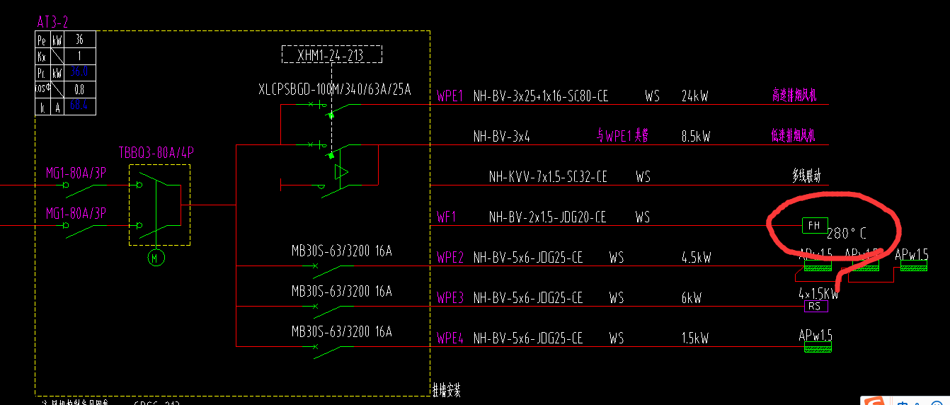

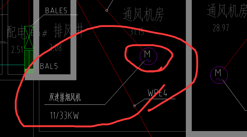

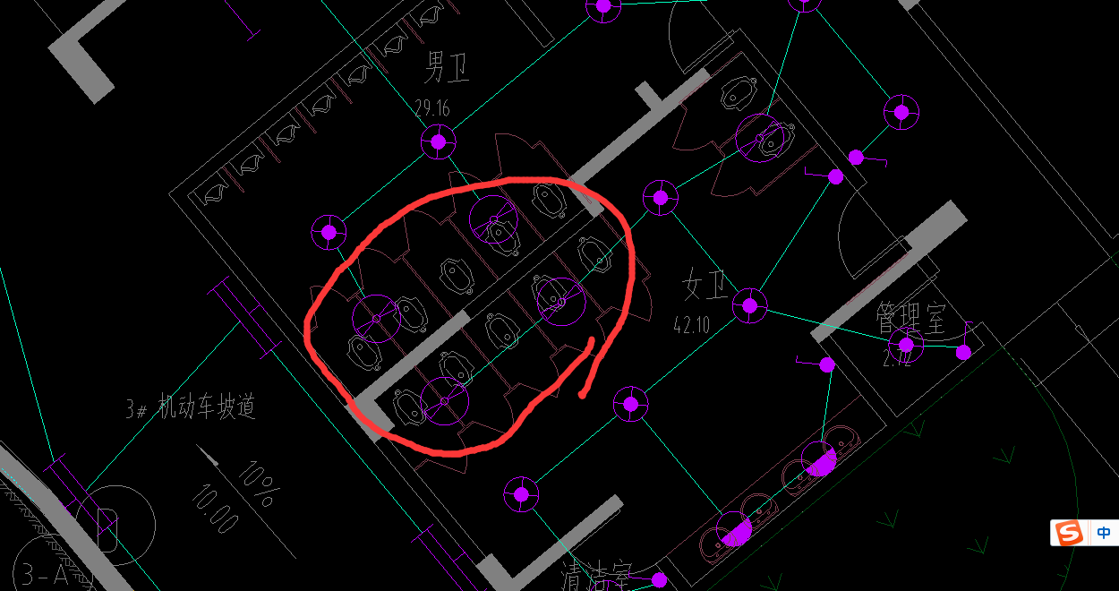

  • 請問這4種東西 怎么套定額?
    1.RS 防火卷簾門?
    2.熔斷器
    3雙速排煙風機?
    4.風扇?
    最好定額里截個圖,謝謝 可能我把圖例認錯了,1。3.4.。的
    防火卷簾圖例答疑解惑廣聯達服務新干線
    1.RS 防火卷簾門,是指到防火卷簾控制箱,可以套控制箱
    2.熔斷器,套控制設備章的有熔斷器定額
    3雙速排煙風機,一般風機安裝已在通風系統里套取,電氣是指風機的檢查接線
    4.風扇,可以在小電器章內找到風扇的安裝。
