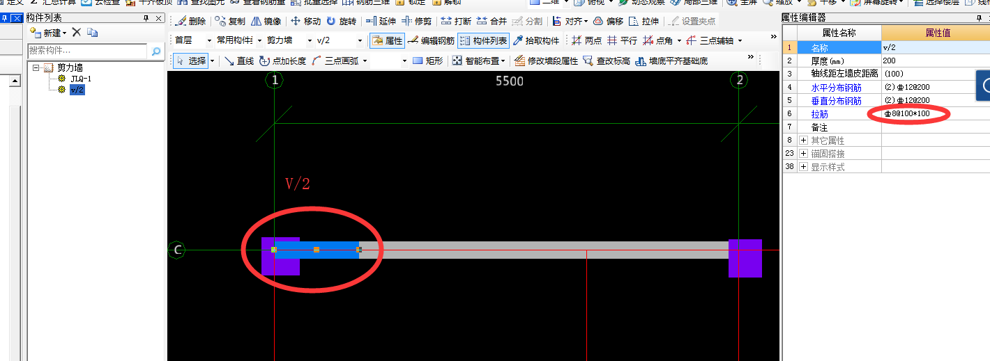

  • 約束邊緣構(gòu)件入v/2區(qū)域內(nèi)所示拉筋為c8@100在廣聯(lián)達(dá)里面應(yīng)該怎么布
    約束邊緣構(gòu)件入v/2區(qū)域內(nèi)所示拉筋為c8@100在廣聯(lián)達(dá)里面應(yīng)該怎么布置呀?  能加QQ請(qǐng)教一下嗎?

  •     你好,我習(xí)慣用打斷的形式,如圖所示, 拉筋我暫按100*100間距考慮。實(shí)際是多少根據(jù)實(shí)際考慮。希望能夠解決你的問(wèn)題。約束邊緣構(gòu)件

  • 意思就是入v/2區(qū)域單獨(dú)用剪力墻設(shè)置是吧
