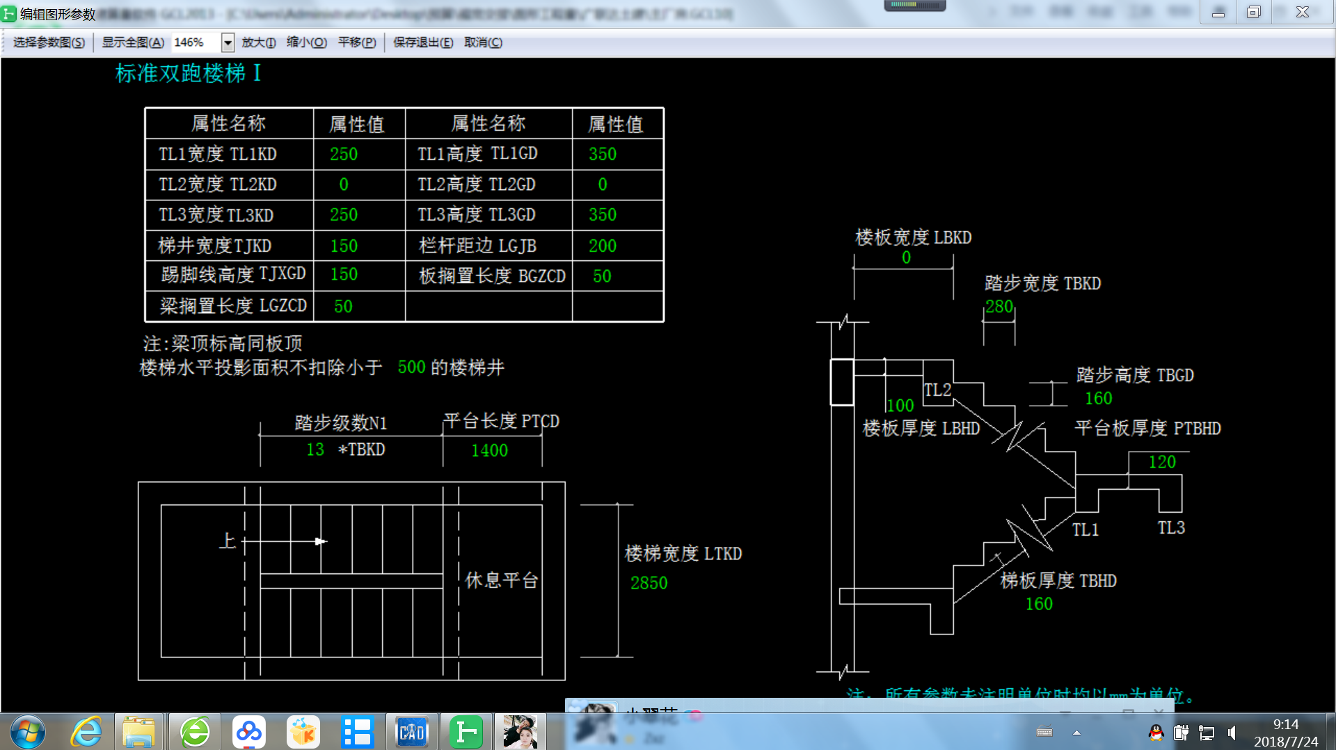

    在土建軟件 裝修 天棚中,繪制樓梯天棚如何繪制?如圖輸入樓梯參數(shù)中已經(jīng)包含了已經(jīng)還是另需要表格輸入?
    如果需要表格輸入 編碼 類別 等該輸入什么呢?
    土建
    土建軟件中,最好將樓梯構(gòu)件分解布置到圖形中,再布置裝修構(gòu)件,這樣才能計算準確一些
    參數(shù)輸入法只是比較方便快捷計算混凝土工程量,裝修布置不上
