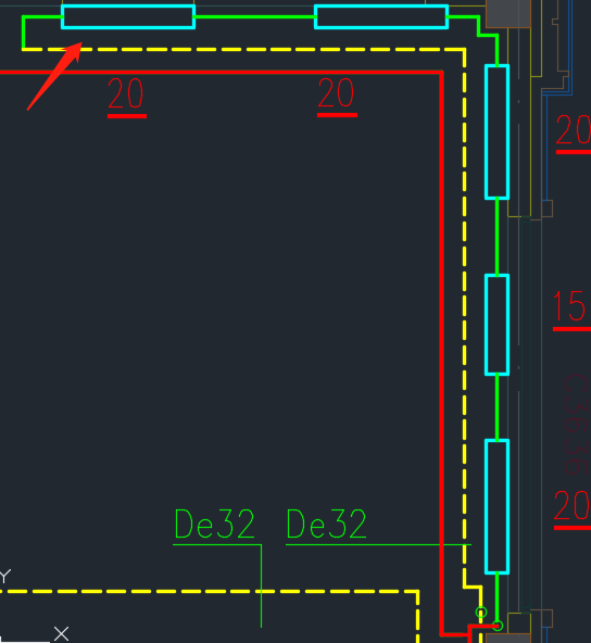

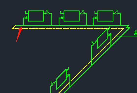

    如圖所示 綠色線代表給水管 黃色代表回水管 但是圖中畫箭頭部分 回水管未從散熱器處出來  請問是圖紙畫的問題嗎還是實際也是這樣散熱器綠色線
  • 這個沒有問題的。實際也是這樣的。
    2018-07-23 11:01:11
  • 實際就這樣
    2018-07-23 11:03:55
  • 沒有問題,實際就是這樣。
    2018-07-23 11:15:29
  • 答:截圖一,沒問題;截圖二,有問題;供水管不能直接接到回水管上。
