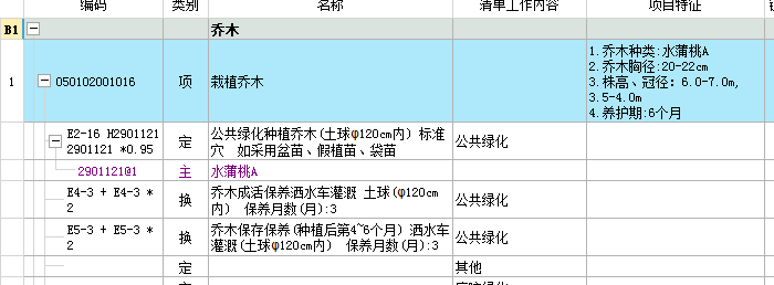

    這些喬木應該套哪些定額,包括挖填土方、運輸和后期養護嗎?填土方

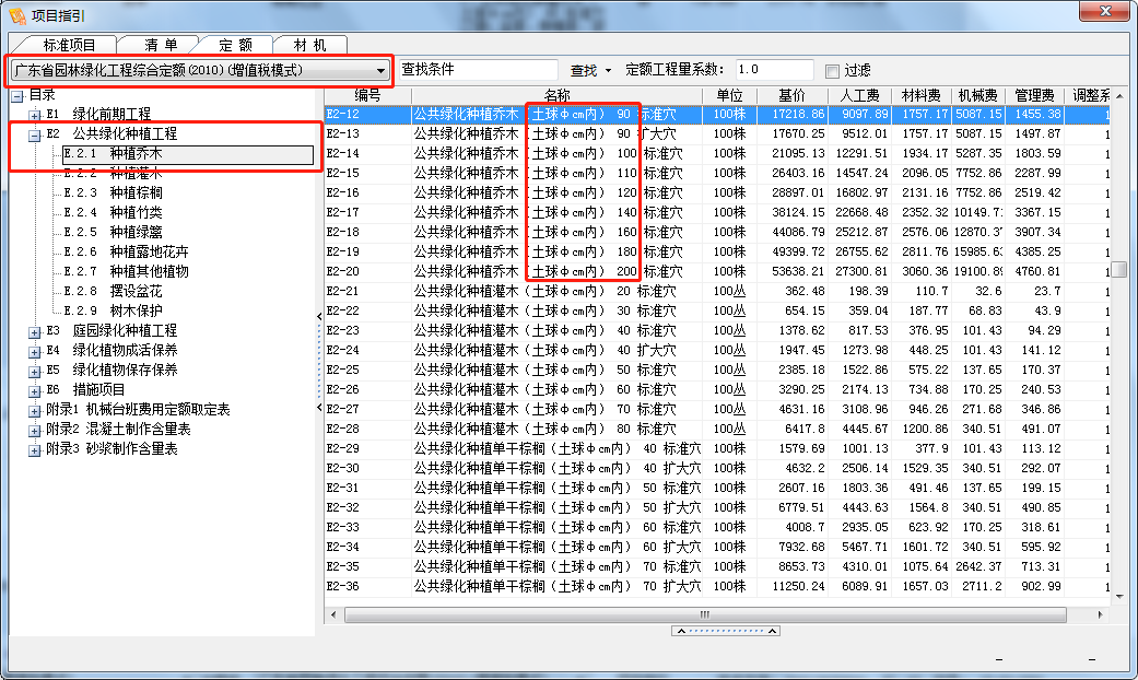

  • 注意選擇正確的土球直徑土方

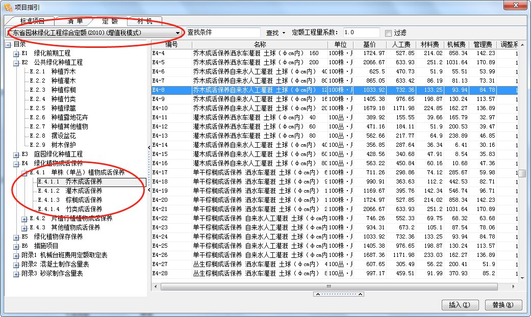

  • 另外后期養護,需要另外套定額答疑解惑
    2018-07-23 10:03:49
  • 如果是喬木還要套支撐,草繩,涂白等等
    2018-07-23 16:59:28
  • 根據這個計算土球直徑套定額廣聯達服務新干線
    2018-07-23 17:00:45

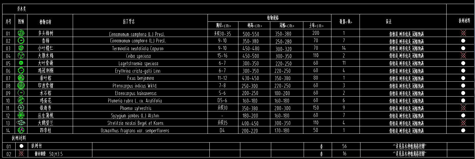

  •     喬木的土球和相對應胸徑在定額及設計說明中有規定的
    可以參照以下,定額中已包含了挖坑,運輸費計入相對應的主材價中,養護期看設計說明中
