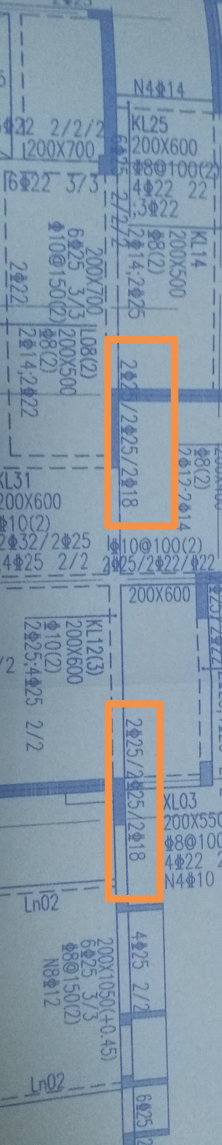

  • 這兩個原位在這標(biāo)注是左跨的右支座鋼筋還是右跨的左支座鋼筋?
    左支座
  • 你的截圖看不車輛的跨數(shù)、支座,能不能截圖將完整的這條梁截圖下來呀。
    2018-07-22 13:58:02
  • 左跨的右支座鋼筋等于右跨的左支座鋼筋
    2018-07-22 13:58:39
  • 你好:這是右跨的左支座鋼筋。
    2018-07-22 14:02:13
  • 這樣的既是左跨的右支座筋,也是右跨的左支座筋的,也就是說支座兩側(cè)支座筋是一樣的
    圖集規(guī)定支座筋兩側(cè)相同的時(shí)候輸入一側(cè)就可以,軟件也是根據(jù)這個規(guī)定內(nèi)置的,所以在軟件中在左跨的右支座筋或右跨的左支座筋中輸入都可以的
