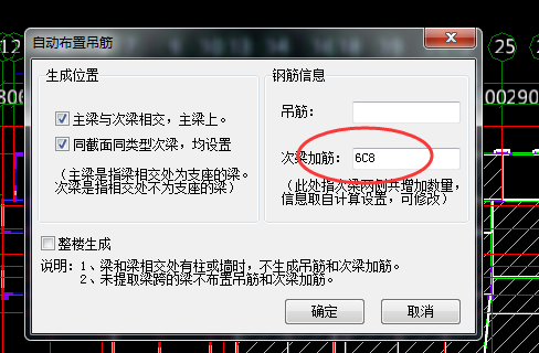

  • 您好,就剛剛我問的這個(gè)問題,主次梁相交,要在次梁兩側(cè)加箍筋的問題
    您說的是在自動(dòng)生成吊筋里面去設(shè)置,但是那個(gè)里面只能設(shè)置數(shù)量,不能設(shè)置箍筋信息呀,求指教,順便問一下,能否加您qq或者微信不,我剛畢業(yè),好多廣聯(lián)達(dá)知識(shí)都不懂
我來答 收藏  舉報(bào)
    主次梁相交,要在主梁兩側(cè)加箍筋。那個(gè)里面可以設(shè)置數(shù)量,能設(shè)置箍筋信息,另外在工程設(shè)置里面的計(jì)算設(shè)置也可以設(shè)置。在次梁加筋里面輸入6a8
    自動(dòng)生成吊筋吊筋
    2018-07-20 17:10:56
  • 你好:可以設(shè)置箍筋信息吧
    2018-07-20 17:23:57
