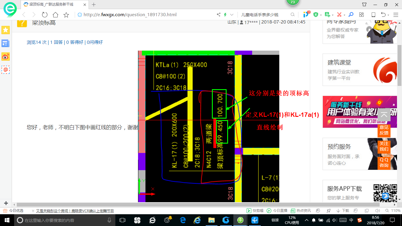

    您好,老師,不明白下圖中畫紅線的部分,謝謝梁頂

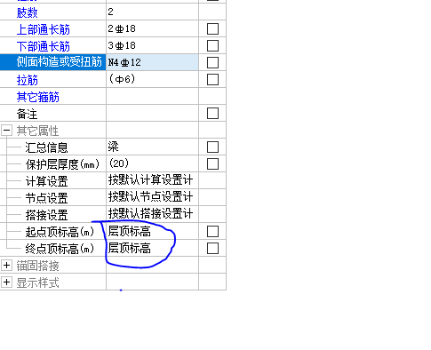

    補充問題:那在下邊修改層頂標高嗎層頂標高
    補充問題:那在下邊修改層頂標高嗎答疑解惑

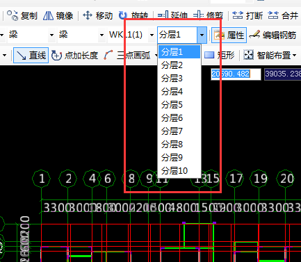

  • 表示同一位置   不同標高處有兩根KL-17    分層繪制即可

  • 你好:見附圖,是修改標高。建筑行業快速問答平臺-答疑解惑
