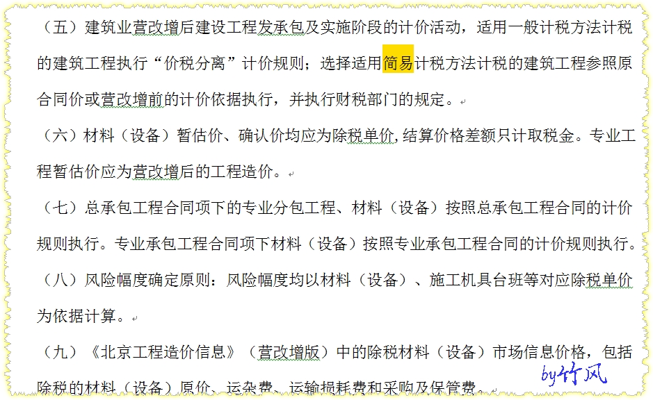

    增稅稅簡易征收中材料價格是否需要除稅呢
  • 不除稅,依據京建發[2016]116號,如下圖黃色字體
    材料價

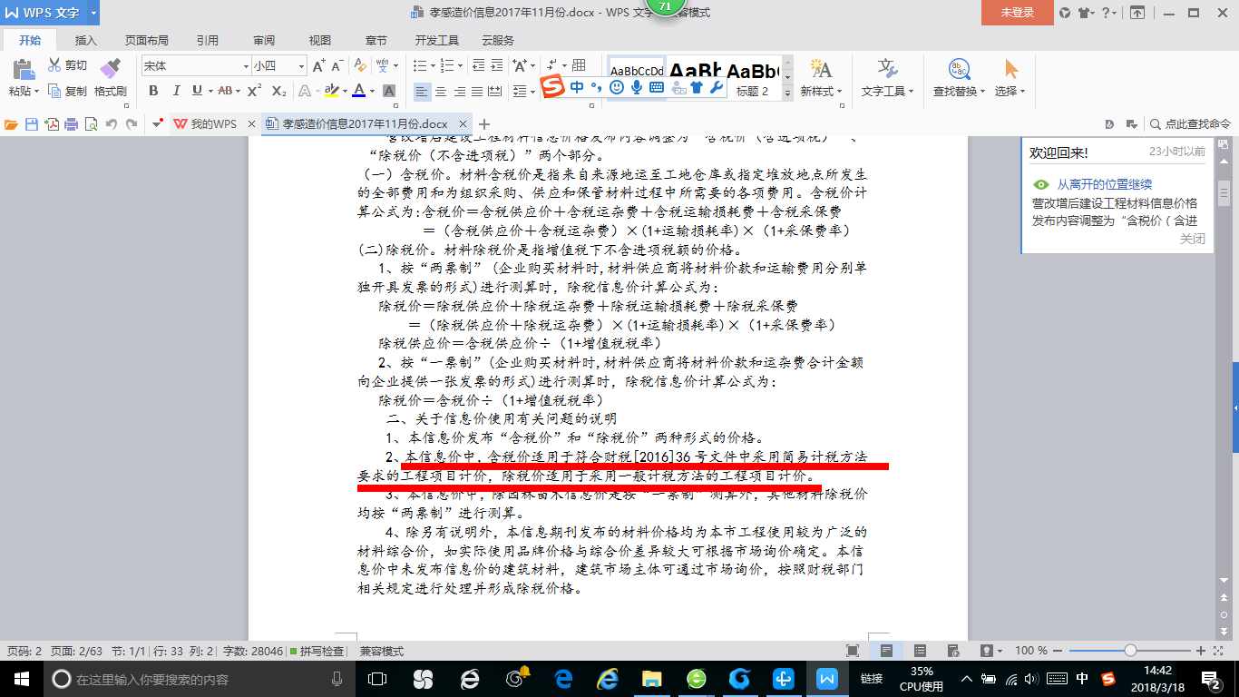

  • 你好:見附圖答疑解惑
