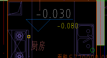

    請問就圖中說的    完成面以上上翻300    然后 結構上面  又有降板   立面防水 是不是就是 上翻400   然后  四川定額  是不是 上翻300以上的才歸到立面防水面積立面  謝謝降板定額
    只要是做的立面就是立面防水!要在衛生間的±0.000上翻300
