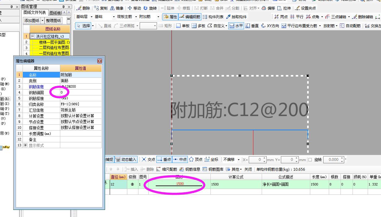

  • 您好就是剛才上部附加筋的問(wèn)題
    用自定義范圍,就是軟件出來(lái)的長(zhǎng)度會(huì)比圖紙上多出兩個(gè)錨固長(zhǎng)度,這樣量不是變多了么。
    補(bǔ)充問(wèn)題:用筏板主筋布置好后云檢查提示重復(fù)布置,改如何修改

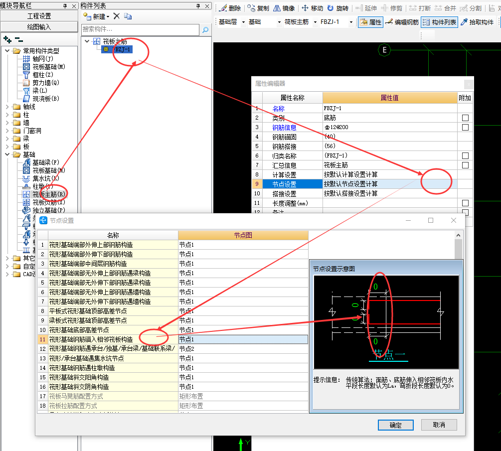

    這種鋼筋就要屬性中對(duì)其錨固做一下設(shè)置。
    筏板主筋
    2018-07-18 20:25:54
  • 自定義范圍
    2018-07-18 20:30:47
