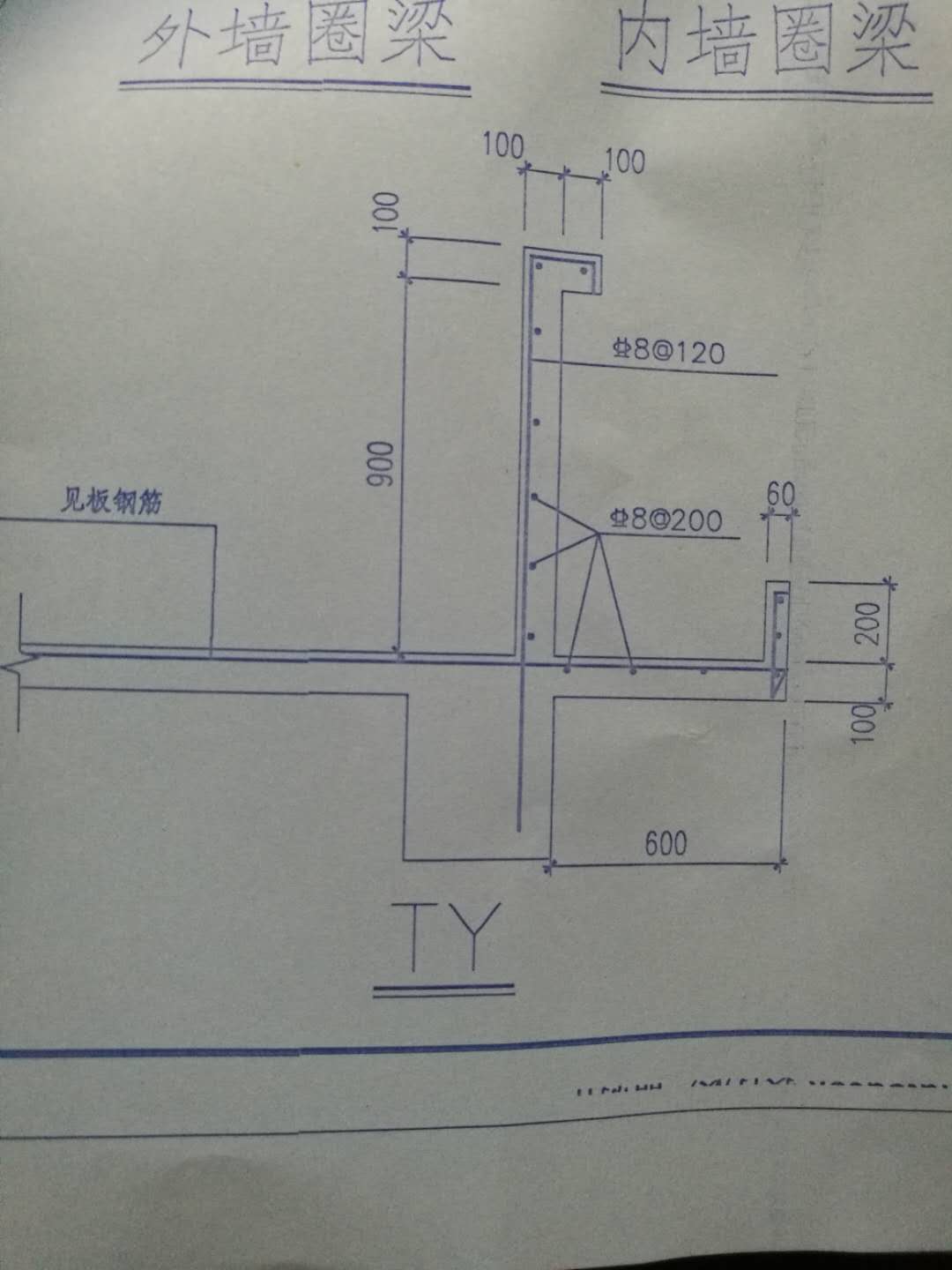

    請問各位老師,圖中的TY在鋼筋軟件中該怎么定義,1000高那部分的是TY的一部分還是該定義女兒墻挑檐

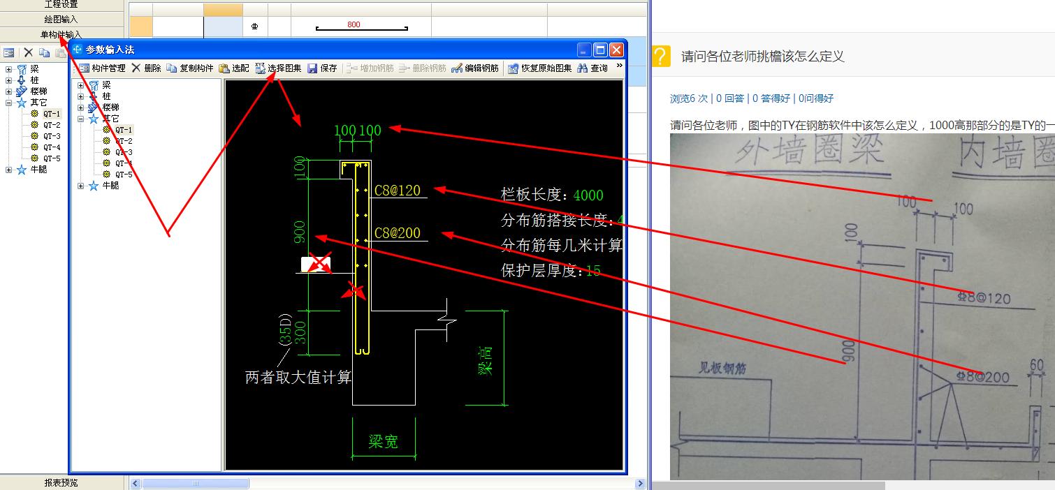

  • 答:GGJ,單構件輸入法,見下圖,注意是單排布置鋼筋的,左側配筋清空,下圖我打X的位置。

  • 你好,可以在自定義中的自定義線畫
