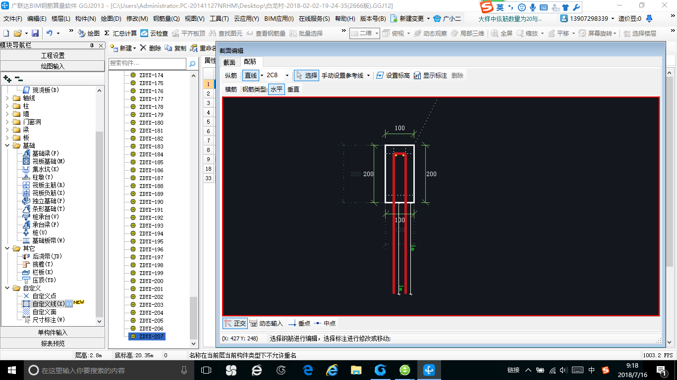

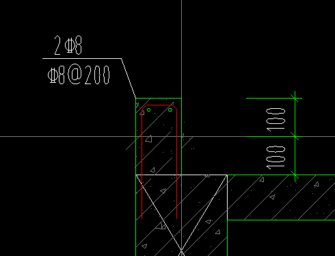

    請教,是2個紅圈都要輸入C8@200還是只輸下面的那個其他鋼筋。 其他鋼筋輸入信息
    答:只在下面的其它鋼筋內輸入。

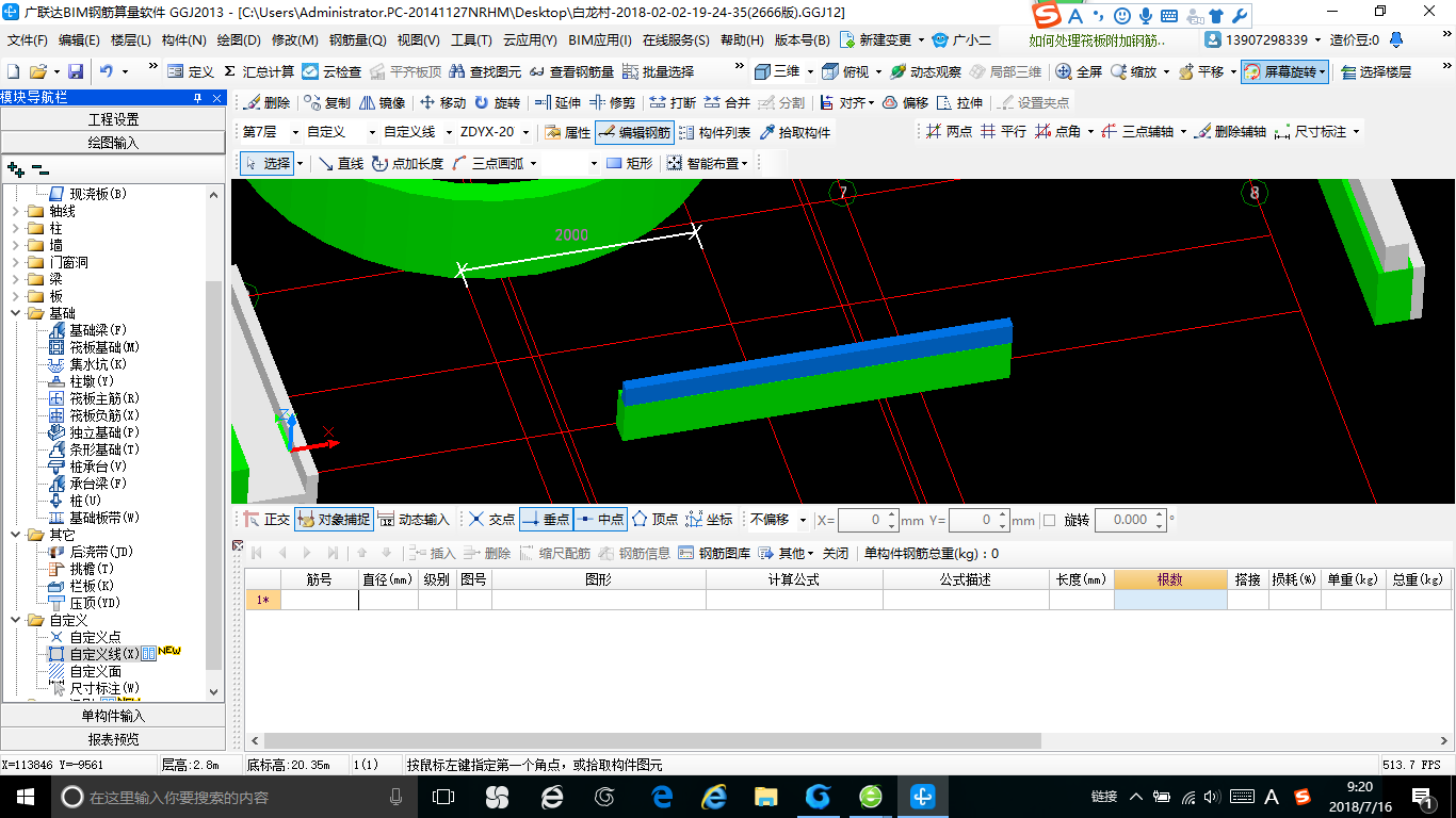

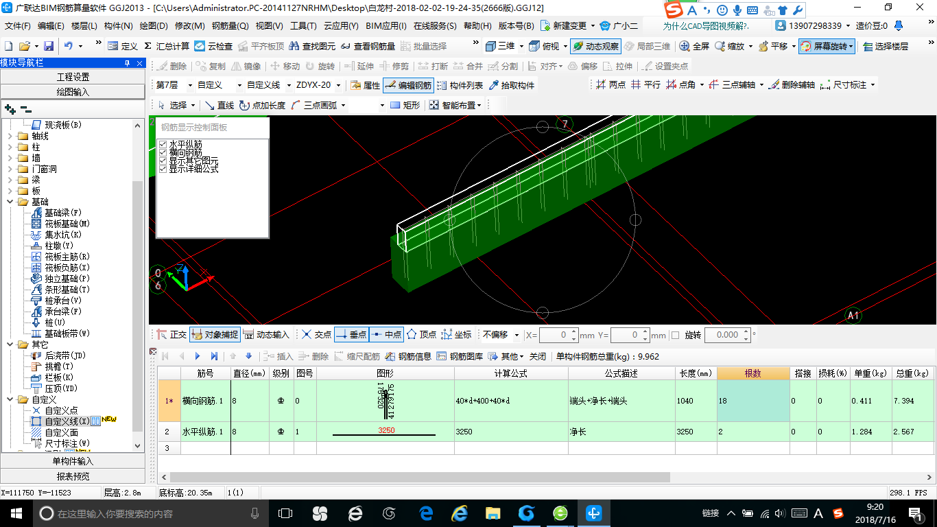

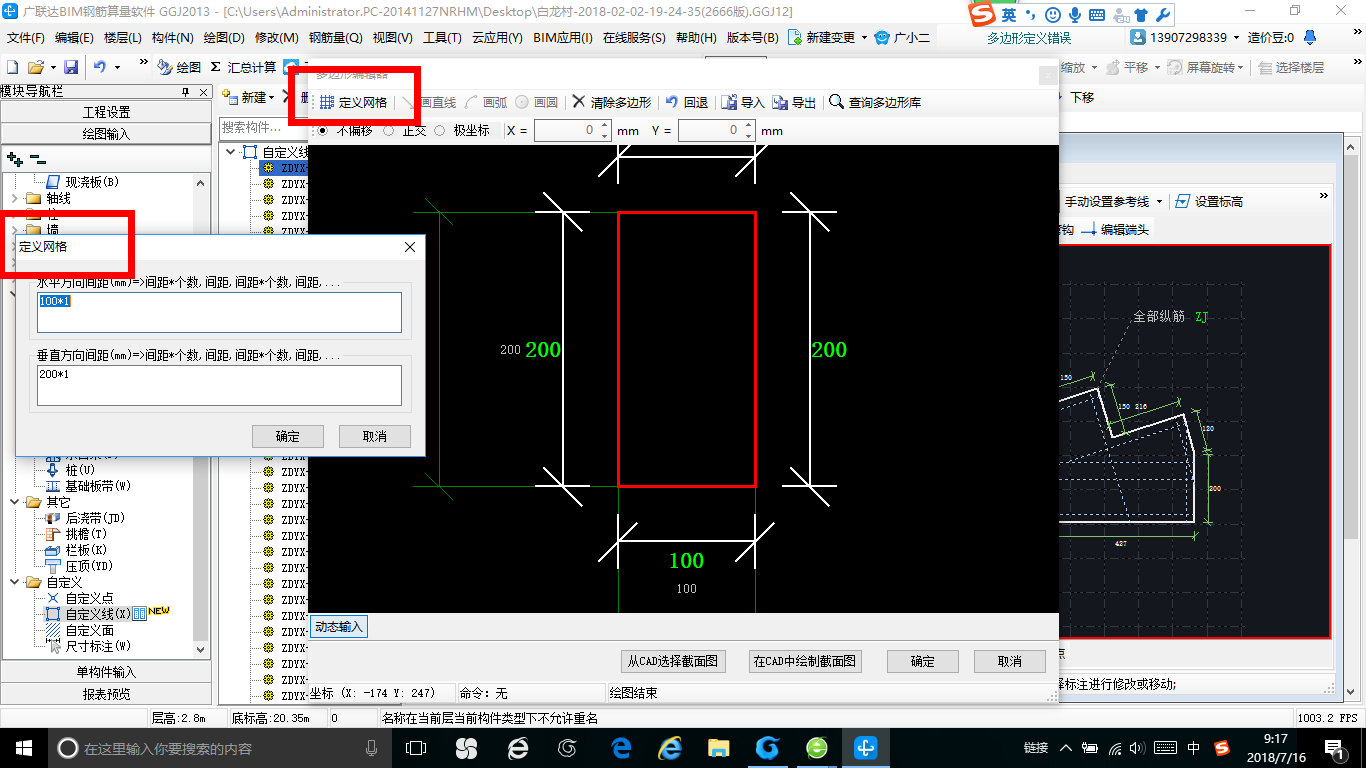

  • 你好:U形在其它箍筋中輸入的。用自定義線定義,鋼筋直接繪制,導入土建算量軟件可以構件轉換。
