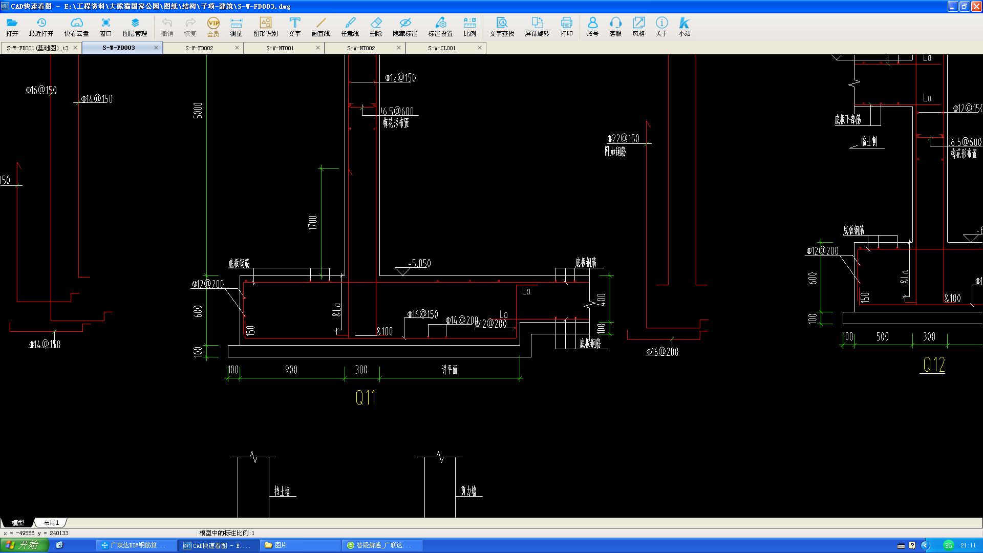

    和筏板澆筑一起的條基如何定義,不好處理的是條基兩側的豎向筋。如圖 條基

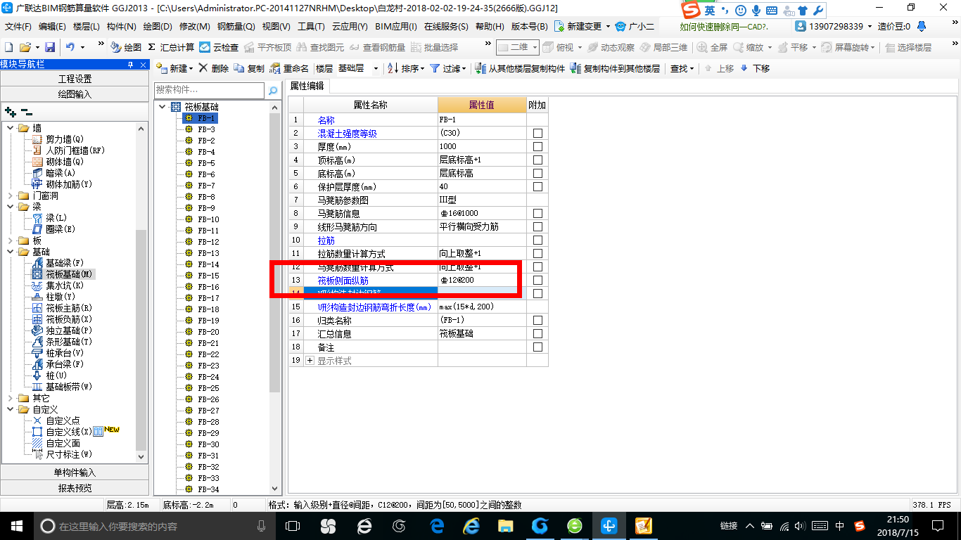

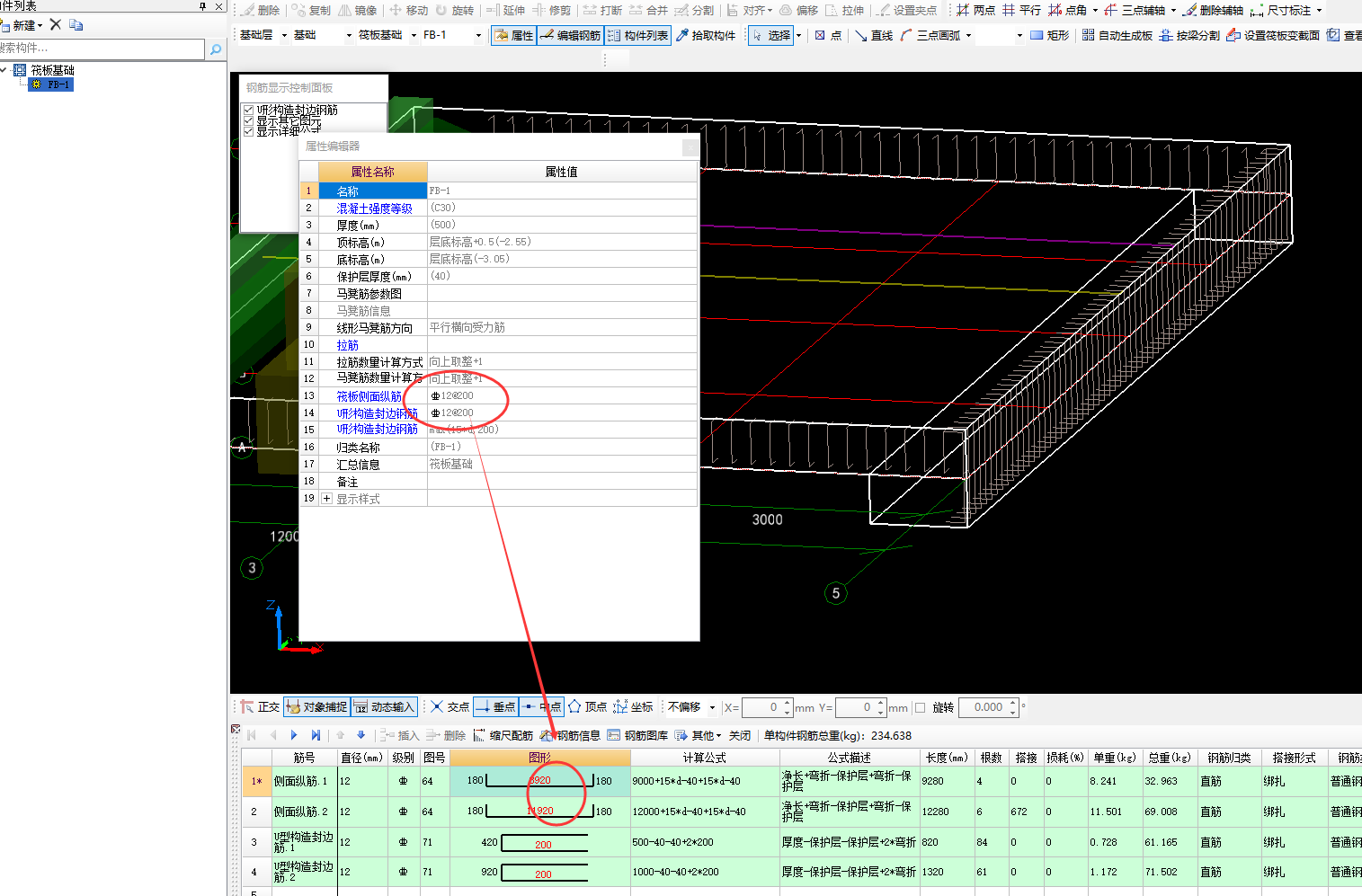

  • 答:用筏板定義條基,在筏板屬性中輸入側面鋼筋。

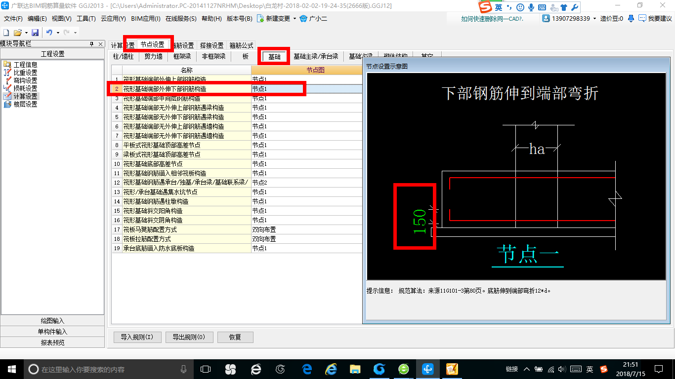

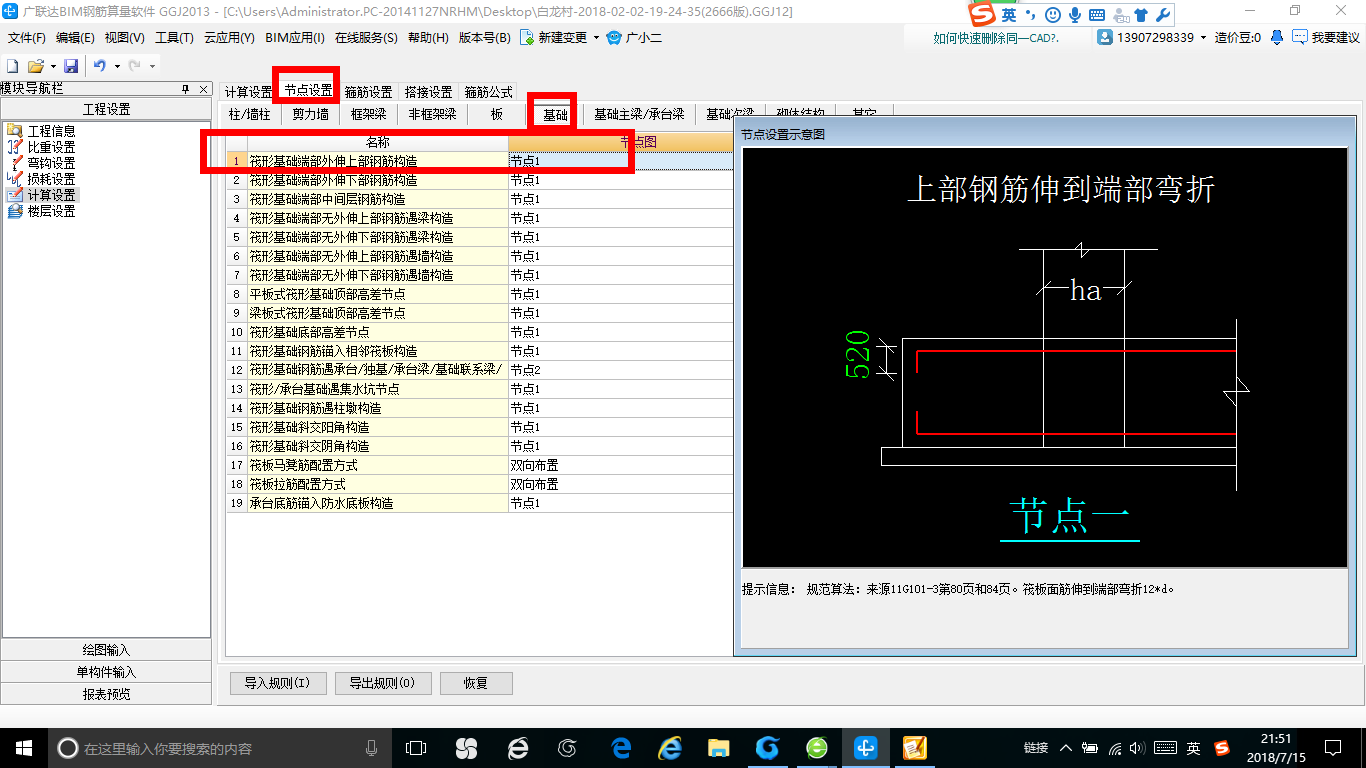

  • 你好:用筏板代替條形基礎,側面C12@200在筏板屬性側面鋼筋中輸入,在節點設置設置彎折長度。豎向答疑解惑廣聯達服務新干線

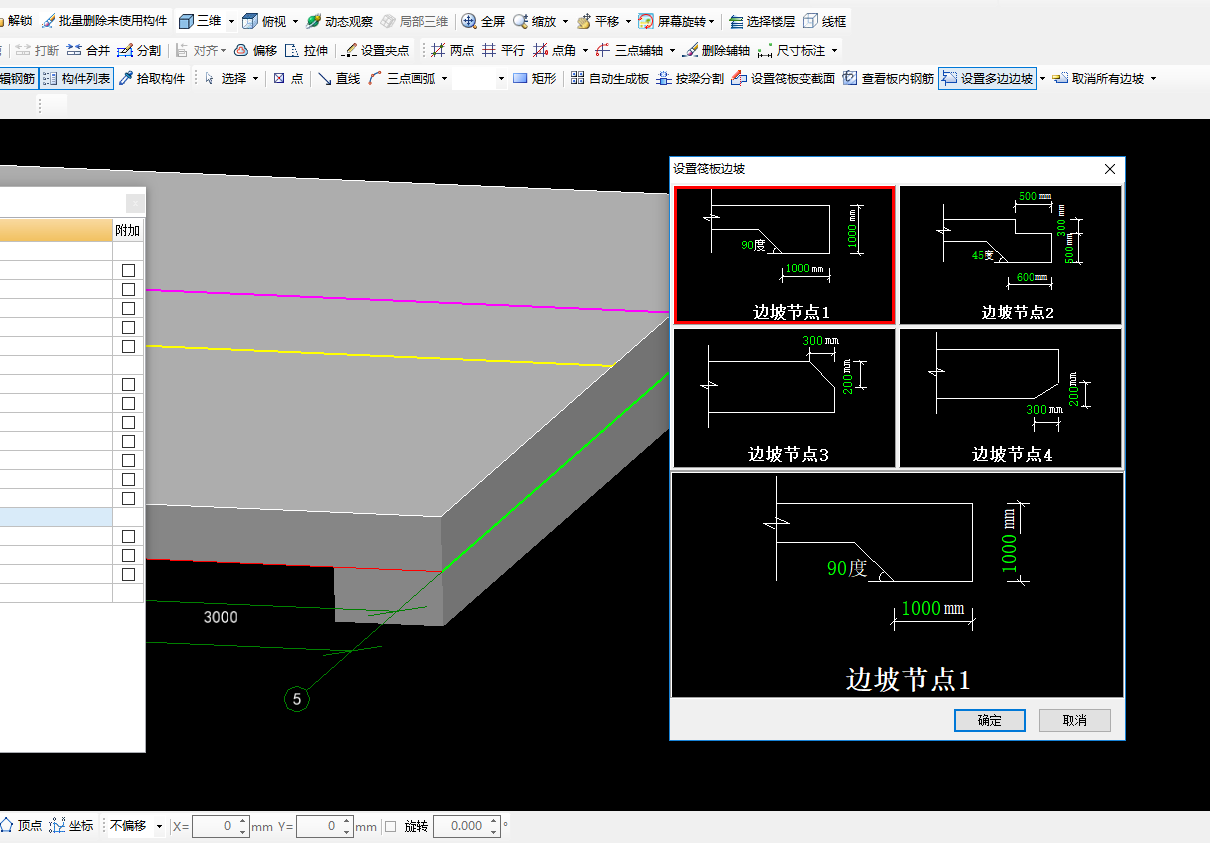

  • 設置好筏板變截面,然后側面鋼筋可以在筏板屬性中輸入。
