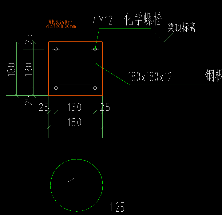

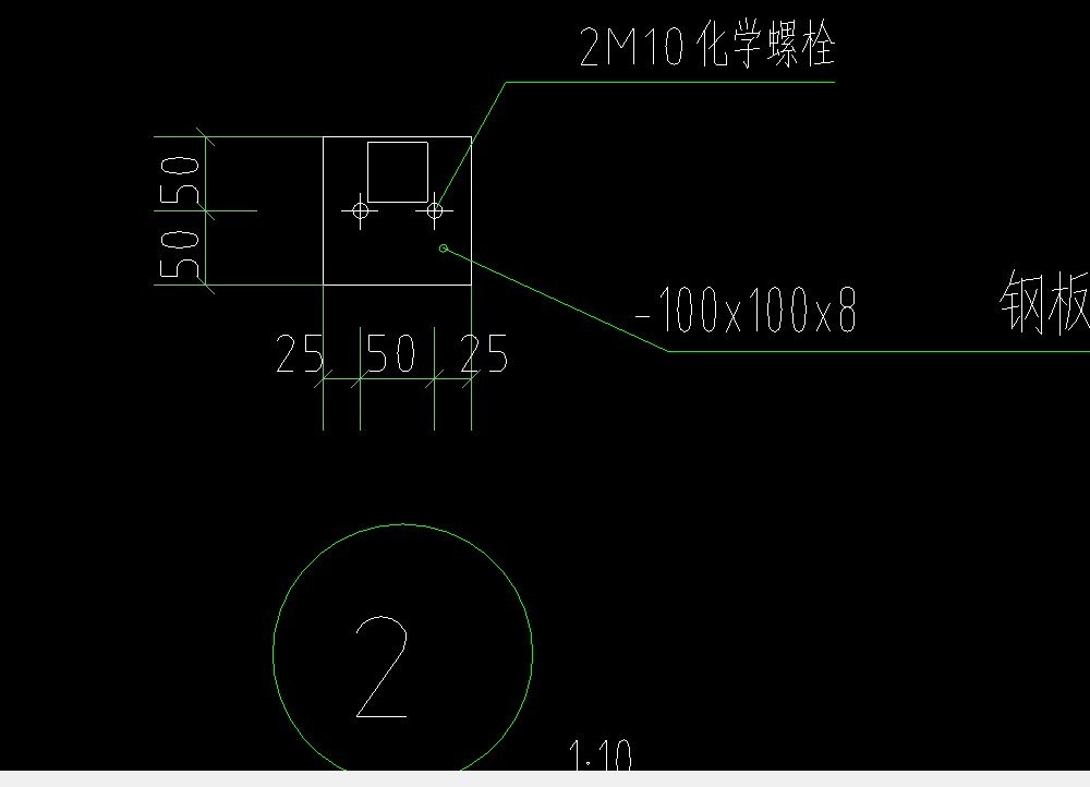

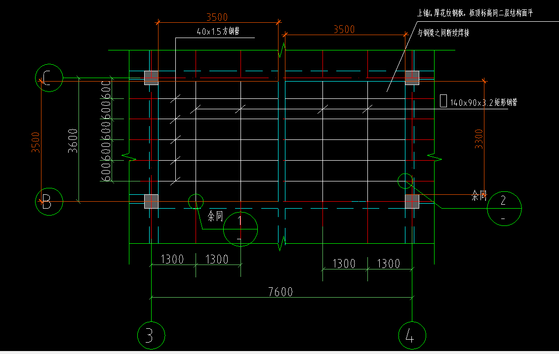

    像這種鋼管的重量怎么求    比較笨   能給舉個例子重量量怎么求答疑解惑
  • 180*180*12鋼管,除了用五金手冊查找比重,也可以用手工計算,及:(外框面積-內凈空面積)*7850=比重。

  • 把這些構件的型材計算成立方,再乘以比重7.85,就是各種型材的噸位。因鐵的比重是1立方米等于7.85噸。
