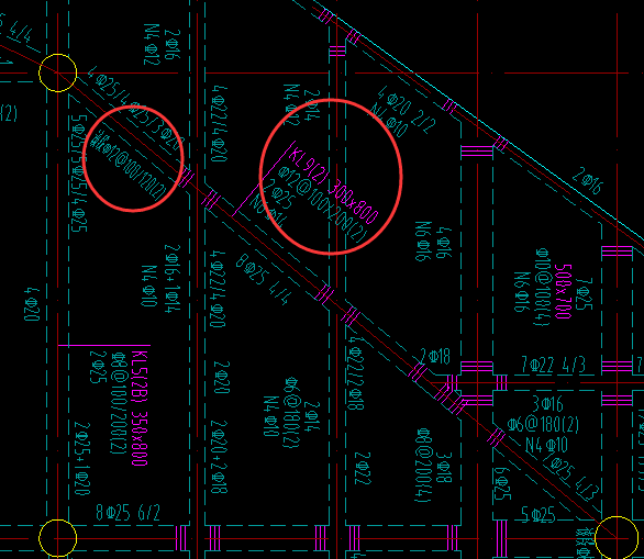

    梁的一跨有兩個箍筋設置,我按照C12-100(2)[877];C12-120(2)[877];C12-100(2)[877];C12-100(2)[3028];C12-200(2)[3028];C12-100(2)[3028]來設置軟件顯示“鋼筋輸入格式錯誤,連接的符號不能超過4個”,按照C12-100/120(2)[2630];C12-100/200(2)[9086]軟件又顯示“鋼筋輸入格式錯誤:間距100/120超出范圍”,這種到底應該怎么設置呀?原位標注
  • 你好:首先在英文狀態下輸入。然后不可以再輸入100/200這樣的間距了,必須全部折分開一段一段的輸入就可以處理了
    A10@100(2)[750];A8@200(2)[3000];A8@150(2)[2500];A10@100(2)[1050]
