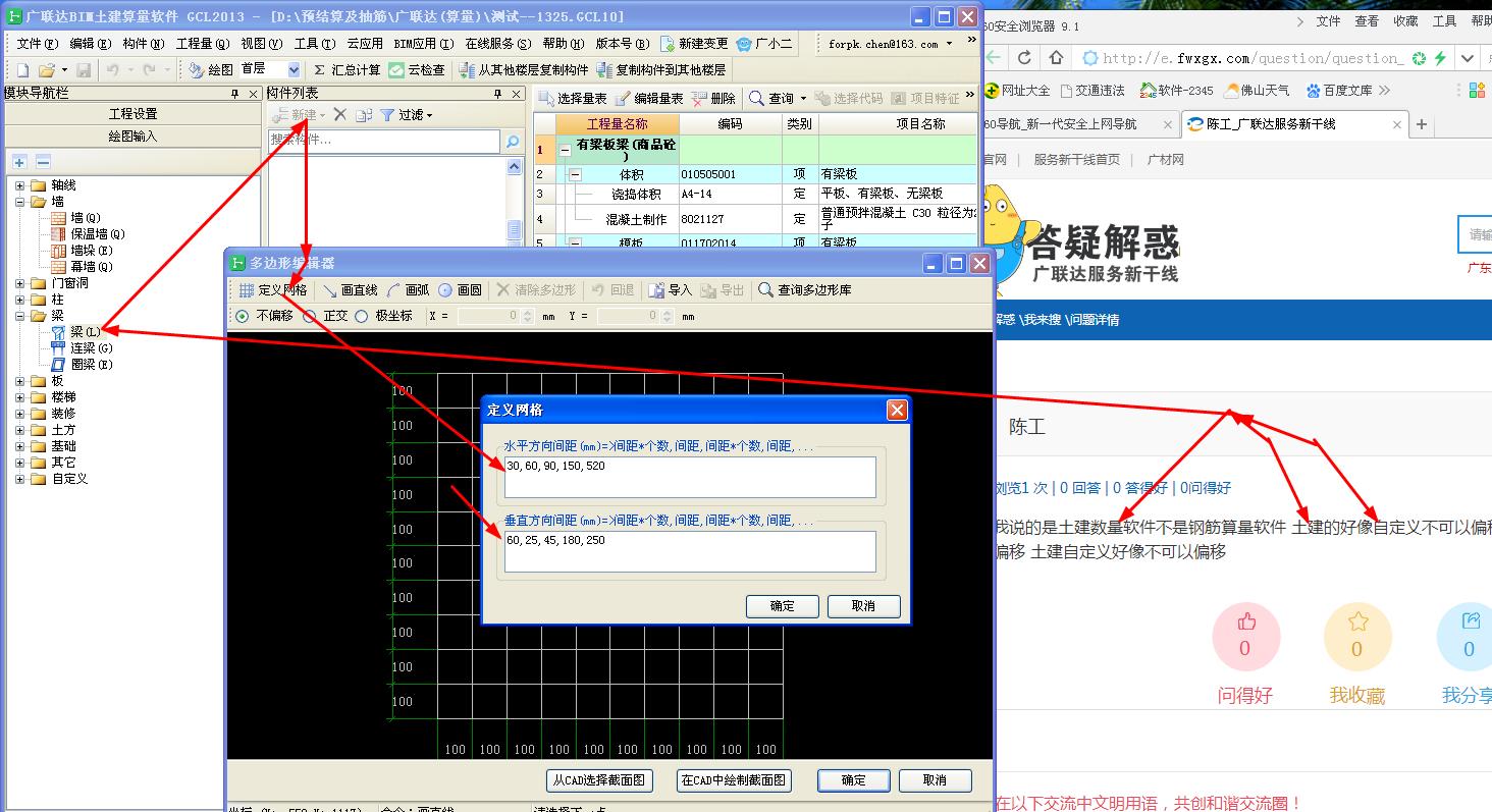

    我說的是土建數(shù)量軟件不是鋼筋算量軟件 土建的好像自定義不可以偏移 就是有的30  60  90  不可以偏移  鋼筋算量可以偏移 土建自定義好像不可以偏移

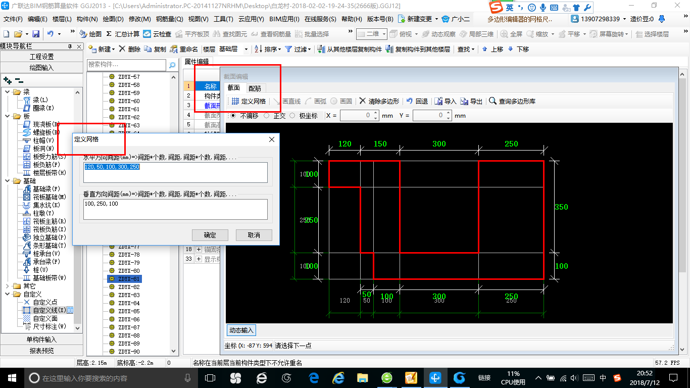

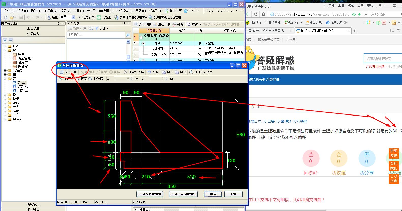

  • 答;可以的,例如異形梁,定義網(wǎng)格方法如下:
    算量土建
    2018-07-12 20:47:28
  • 你好:這是首先定義網(wǎng)格,繪制截面。答疑解惑
    2018-07-12 20:52:07
