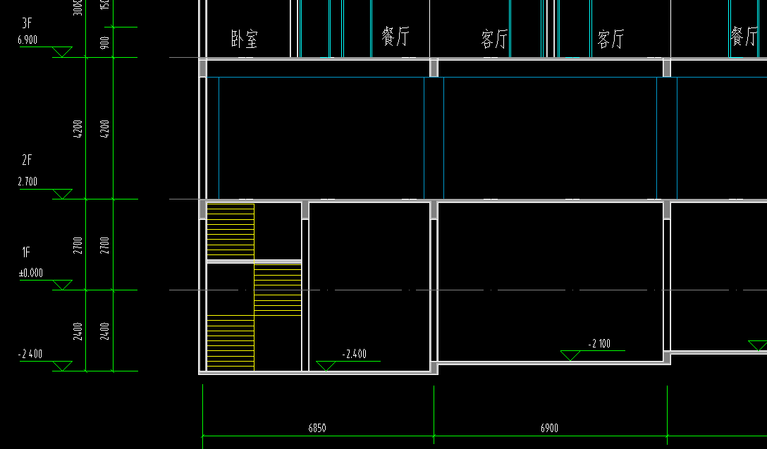

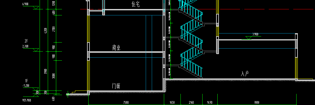

          請問這種結構門面那個地方是半地下室嗎,土方如何計算,是平場到正負零之后,那一部分大開挖嗎,還有平整場地的時候如何計算呢,半地下室的地方還需要計算平場嗎,謝謝!平整場地正負零
  • 平整場地是按首層建筑的建筑面積,如果地下室的平面面積大于首層的建筑面積,那就按地下室的建筑面積計算。有地下室的結構無論地下室是幾層,挖土方肯定是大開挖,清單工程量是不含放坡的量,套定額時根據挖深及定額規定增加土方工程量。土方開挖是室外設計地坪至基礎墊層下面的工程量。自室外設計地坪至室內正負零的土方量套用房心回填土子目。
