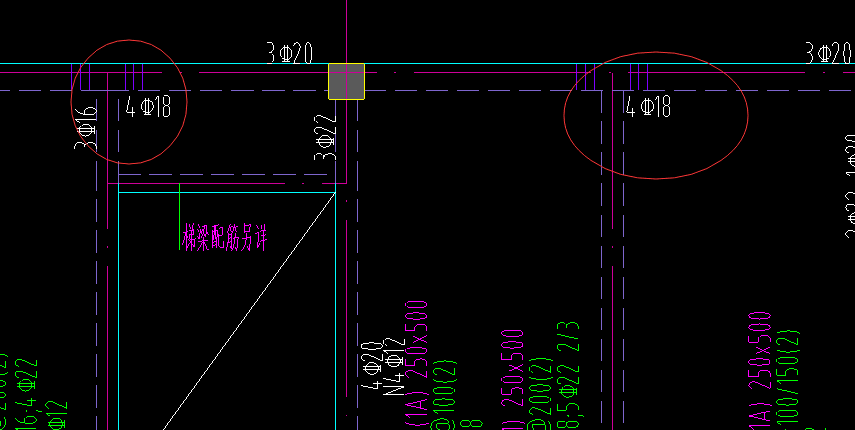

  • 下面一張只有加密箍,加密箍如何布置,在哪里布置?吊筋是主次梁相交都要算,還是圖紙要求才畫?
    吊筋
  • 這個加密箍是次梁加筋的,可以通過識別吊筋識別出來的,吊筋是只有設計要求的時候才可以計算

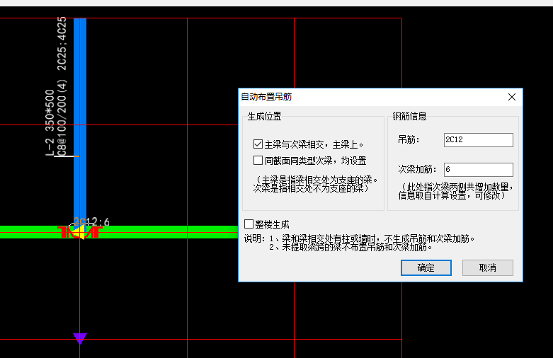

  • 昨晚的解釋:兩種方式,一個是在梁的原位標注識別時,相應的跨中輸入,另外一個是用工具欄上“自動布置吊筋”的智能功能,選擇整樓布置。
    圖片是用工具欄上的智能功能,但對于梁上柱就無法設置,只能是在梁的原位標注識別時的相應跨中輸入。當然只有在設計有要求的內容,才能施工及計算。
