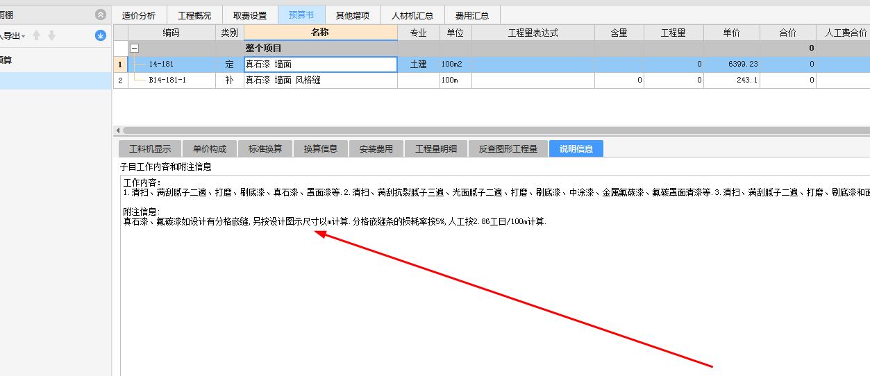

    看了17定額中的說明真石漆的分隔縫需要單獨計算,想知道具體組價應該怎么組?
  • 如何組價
    附注信息:?真石漆、氟碳漆如設計有分格嵌縫,另按設計圖示尺寸以m計算.分格嵌縫條的損耗率按5%,人工按2.86工日/100m計算

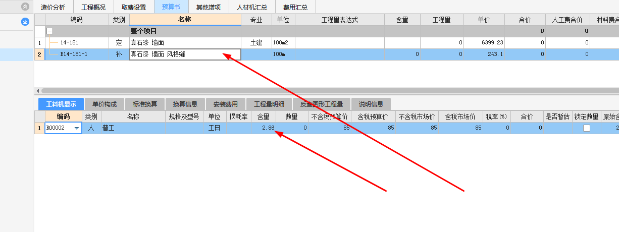

    也就是按照m計取,補充一個定額,單位100m,人工含量為2.86工日,人工類型為普工;分格縫彈線——涂刷分格縫漆——貼分格縫美紋紙;消耗性材料可以個人認為可以計取材料費,損耗5%考慮
    (3.定額人工費,是指本定額項目綜合單價中的人工費、按章節(jié)說明規(guī)定按系數(shù)調整的人工費以及定額中規(guī)定調整人工工日數(shù)量的人工費。按人工工日數(shù)量調整的人工費除章節(jié)有規(guī)定的工種外,均按普工工資標準調整人工費。)
