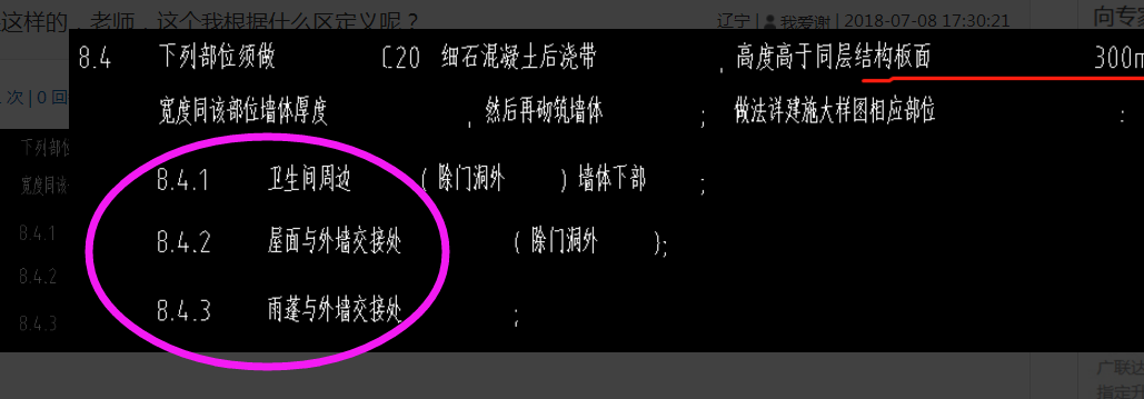

  • 是這樣的,老師,這個(gè)我根據(jù)什么區(qū)定義呢?
我來(lái)答  邀請(qǐng)別人來(lái)回答
 提醒提問(wèn)者

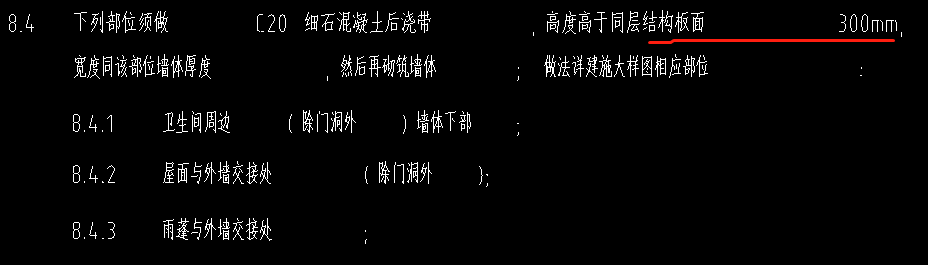

  • 這個(gè)結(jié)合您的建筑平面圖,根據(jù)具體功能性房間去確定
    可以用圈梁定義繪制的
    這個(gè)也可以說(shuō)是止水帶吧
    高度300,寬度等于墻厚。用圈梁,看看衛(wèi)生間四周,外墻在雨蓬位置(長(zhǎng)度范圍),這是二次上要有的
    還有您屋面層上的,可以說(shuō)是屋面層外墻周邊都有的吧
    2018-07-08 17:33:12
  • 衛(wèi)生間按層底標(biāo)高+0.3布置,露臺(tái)和屋面與外墻連接處按層頂標(biāo)高+0.3設(shè)置、雨棚板按雨棚板板頂標(biāo)高+0.3布置
    2018-07-08 17:36:47
