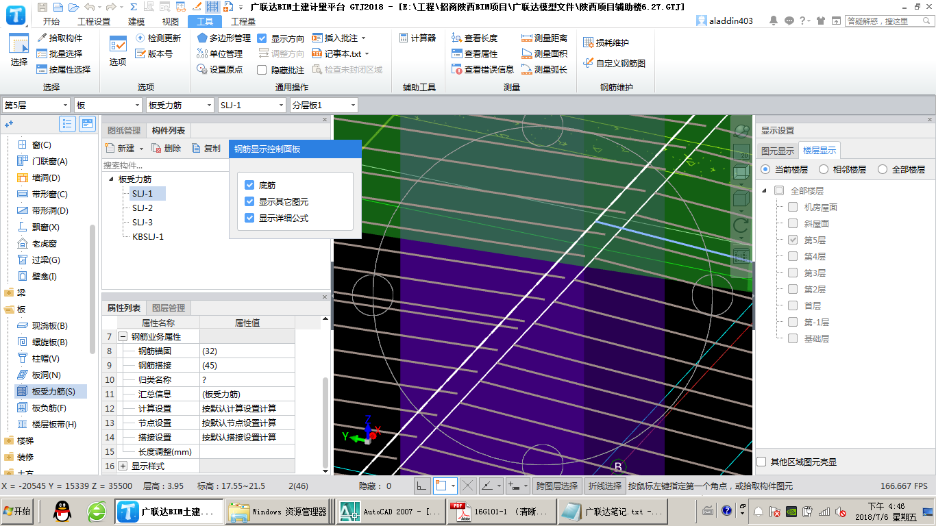

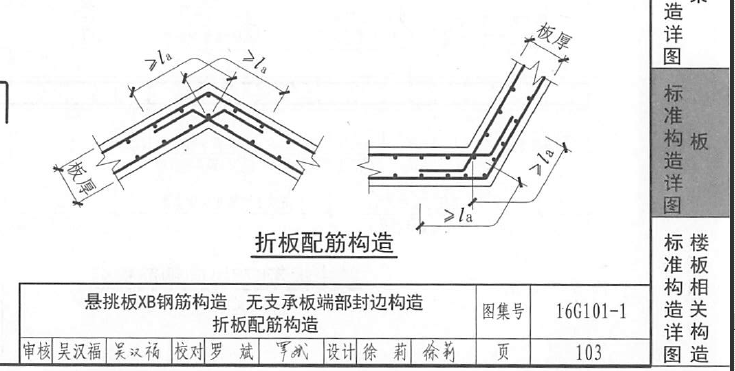

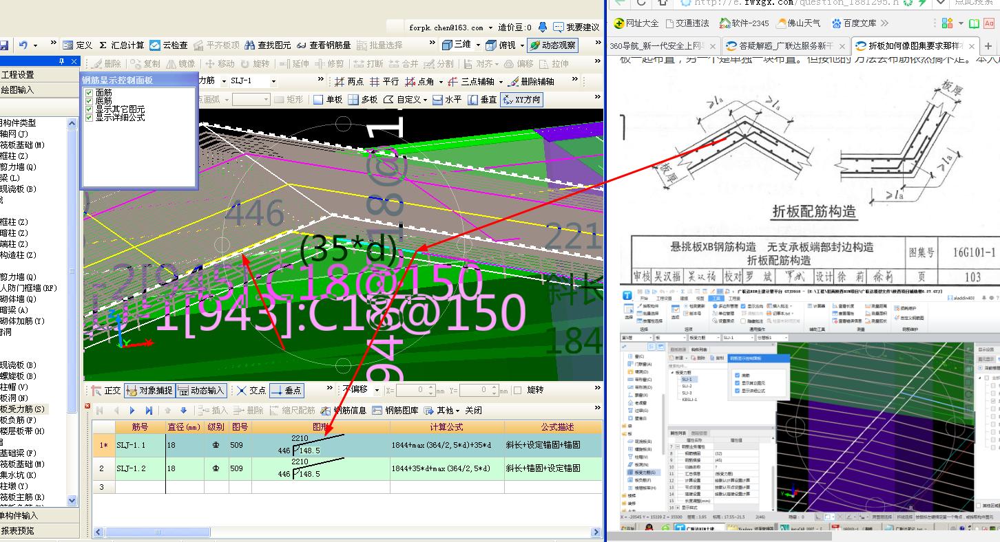

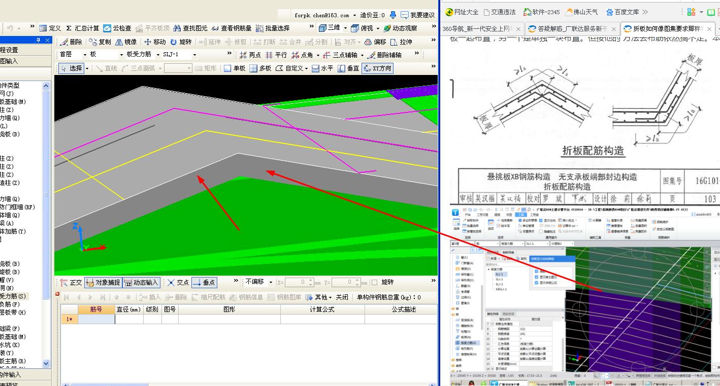

  • 折板如何像圖集要求那樣布面筋和底筋?
    向同事請教,紛紛以鋼筋量相關不大為由婉拒。問另一位以前的同事,告知板筋的底筋與面筋要單獨布置,有一個是兩塊板一起布置,另一個是單獨一塊布置。但按他的 方法去布筋依然搞不定。本人用的是GTJ2018軟件,求大神賜教!板筋兩塊答疑解惑

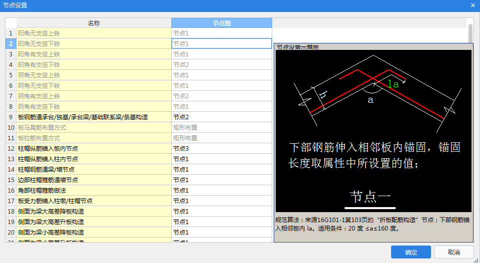

    答;畫平板,分割板,布置受力面筋和底筋,布置時,多板布置,XY雙向,匯總計算,三維。
