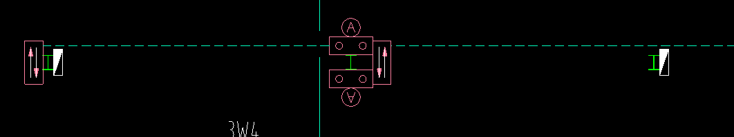

  • 消防應(yīng)急照明回路 事故照明燈 跟 疏散指示燈 在一條豎向上 這里是串聯(lián)還是并聯(lián)?
    如圖所示。。  豎向的線應(yīng)該算應(yīng)急疏散一次呢 還是   應(yīng)急照明 跟疏散各算一次?             同理火災(zāi)報(bào)警系統(tǒng)中   聲光報(bào)警器 跟 手孔按鈕應(yīng)該是串聯(lián) 只要算一次就行了吧?回路豎向

  • 你好,同一個(gè)回路計(jì)算一個(gè)就可以了
    2018-07-08 10:24:50
  • 所有燈都是并聯(lián)接線 的。
    2018-07-08 10:36:41
  • 是的。這種情況是一個(gè)燈具就近從另一個(gè)燈上接線
