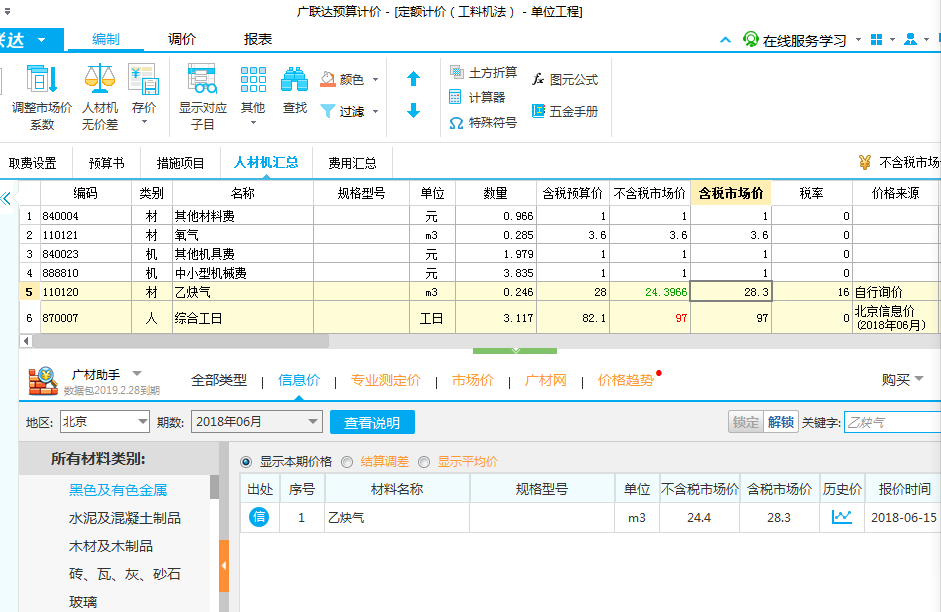

    廣材助手顯示的信息價人工費的含稅市場價和不含稅市場價為什么顯示是一樣的?在廣聯(lián)達(dá)計價軟件,含稅、不含稅的人工費、材料費輸入時是一樣的,費率顯示是0,人工費率不能改,材料費率自動顯示為為,需要在人材的機(jī)匯總里人工修改費率嗎?材料改為17%的稅率嗎?這樣的話,取費表里的有增值稅11%,是否存在重復(fù)計稅,具體改如何操作?聯(lián)達(dá)計價軟件廣材助手
    補(bǔ)充問題:1、廣材助手的顯示的人工信息價是97元/工日,我在廣聯(lián)達(dá)計價人材機(jī)匯總里是輸入含稅市場價按97元/工日就行了嗎?
    2、材料信息價在計價軟件中,這的這種情況,人材機(jī)費率是0,是否需要按增值稅17%手工輸入,如果不手工輸入費率17%,含稅市場價和不含稅市場價價格是一樣的?如何理解和正確輸入?
  • 人工費不扣稅的
    2018-07-07 09:33:46
  • 人工費在計價環(huán)節(jié)是不計稅的,在支付勞務(wù)費時,再收稅。
    2018-07-07 10:10:54
