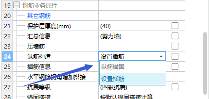

    這個有什么區別呢?  分別在什么情況用呢?圖紙沒有給這個 剪力墻插筋
    補充問題:     分別用在什么情況呢

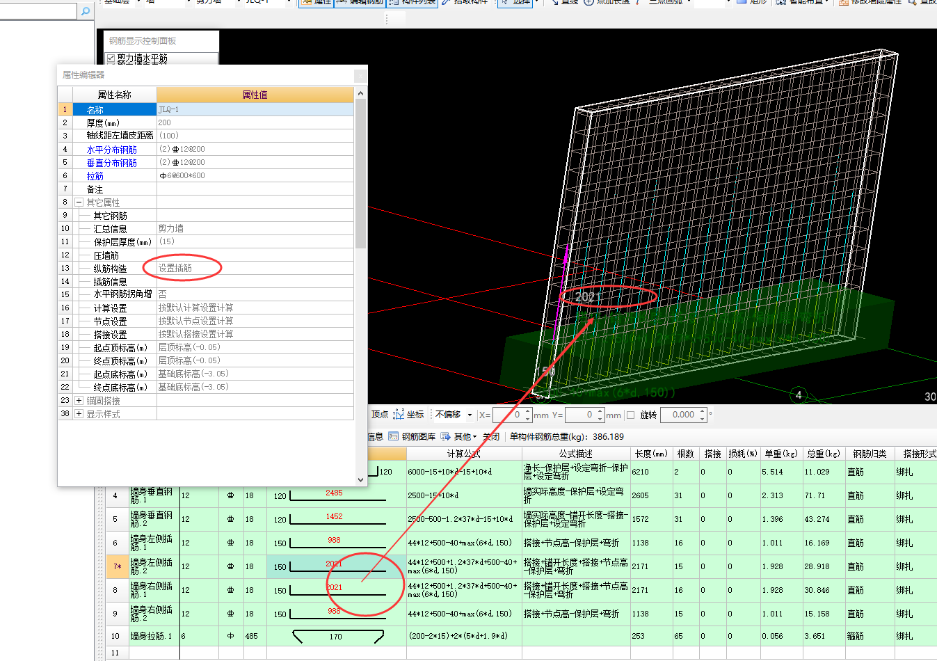

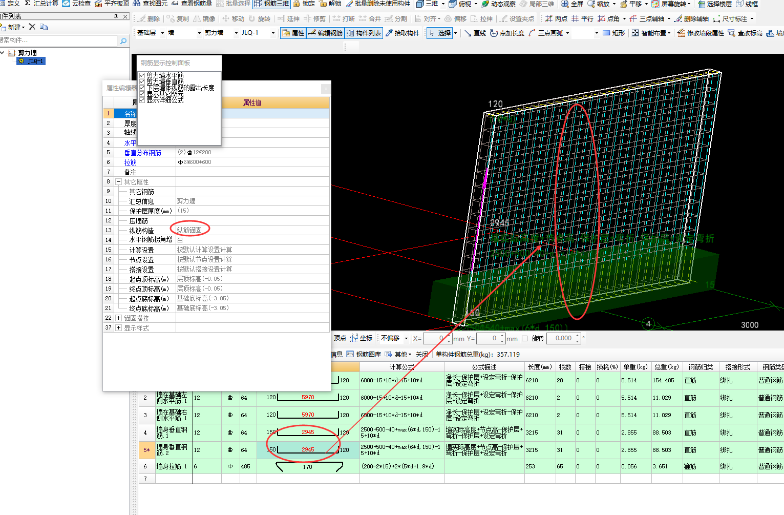

  • 只要布置在基礎時,就可以識別基礎內的插筋,然后再計算插上的縱筋,,一般是用于墻高2.0米以下,如圖片1。如果是選擇“縱筋錨固”,那么軟件就是通長計算了,如圖片2。

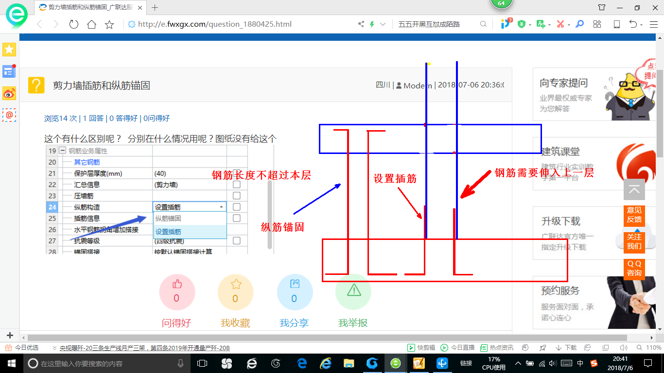

  • 答;插筋錨固=基礎錨固長度+(500非搭接露出長度)+搭接長度。縱筋錨固長度=基礎錨固長度+層高+(500非搭接露出長度)+搭接長度。廣聯達服務新干線

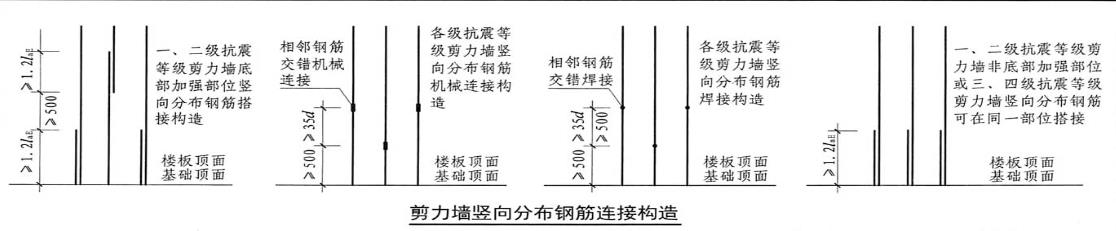

  • 你好:見附圖建筑行業快速問答平臺-答疑解惑
