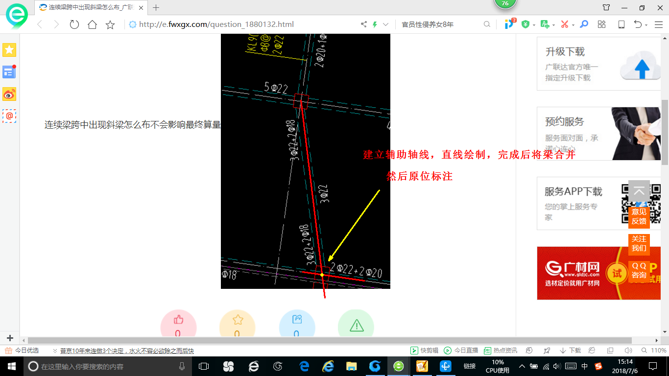

  • 連續梁跨中出現斜梁怎么布
    連續梁跨中出現斜梁怎么布不會影響最終算量斜梁

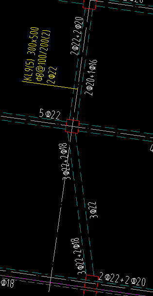

    你好:見附圖梁跨
    2018-07-06 15:15:50
  • 這是普通梁,直接畫的去,到時候把原位標注標好來不會影響鋼筋量。
    如果我的回復對你有幫助,麻煩采納下我的回答,謝謝。
    2018-07-06 15:08:44
  • 這個不是斜梁啊
    也是水平梁,只不過不是一條直線上的
    不影響的
    這個就這樣繪制就好
    2018-07-06 15:09:10
  •     這是一根普通梁,繪制成一條粱就行,把原位標注標好不會影響鋼筋量。
