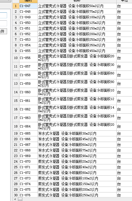

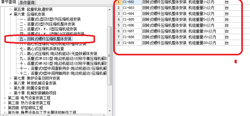

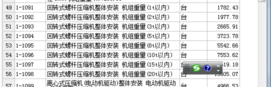

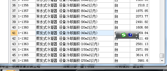

  • 第一冊(cè)機(jī)械設(shè)備安裝,按重量套用螺桿式壓縮機(jī)定額;蒸發(fā)式冷凝器按冷卻面積在第一冊(cè)機(jī)械設(shè)備安裝中,套用;各地區(qū)定額基本類(lèi)似的,這表中的不是陜西的;定額中定額

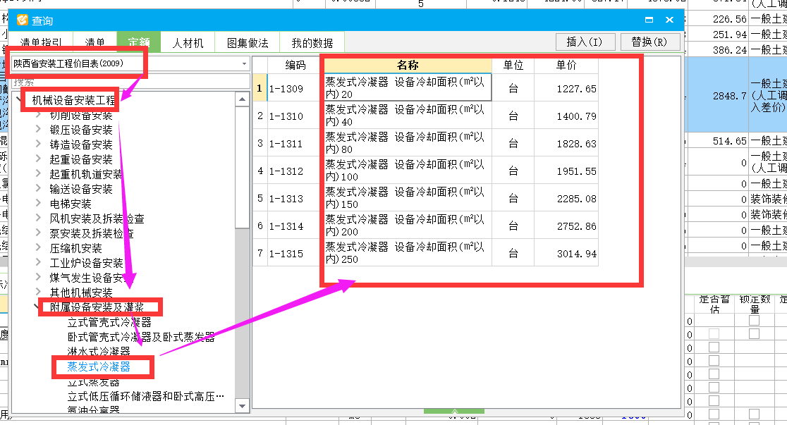

  • 蒸發(fā)式冷凝器該使用030113011001清單和定額中相應(yīng)子目廣聯(lián)達(dá)服務(wù)新干線

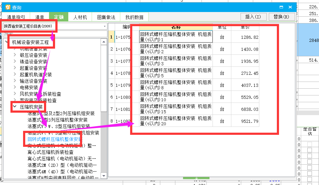

  • 你好,看圖。陜西定額的。建筑行業(yè)快速問(wèn)答平臺(tái)-答疑解惑定額中
