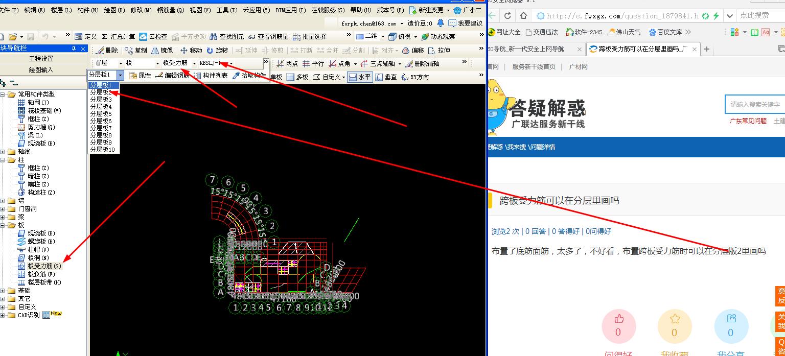

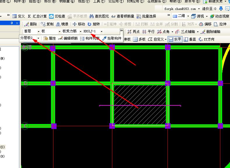

  • 跨板受力筋可以在分層里畫嗎
    布置了底筋面筋,太多了,不好看,布置跨板受力筋時可以在分層版2里畫嗎
    不可以,如果你的板在分層1,那么該板上的所有受力筋必須布置在分層1中,不能單獨分層布置鋼筋。
    2018-07-06 10:32:14
  • 答:可以的,跨板受力面筋布置時,分層是亮顯的,可以在分層2中布置。
    面筋底筋
    2018-07-06 10:33:48
