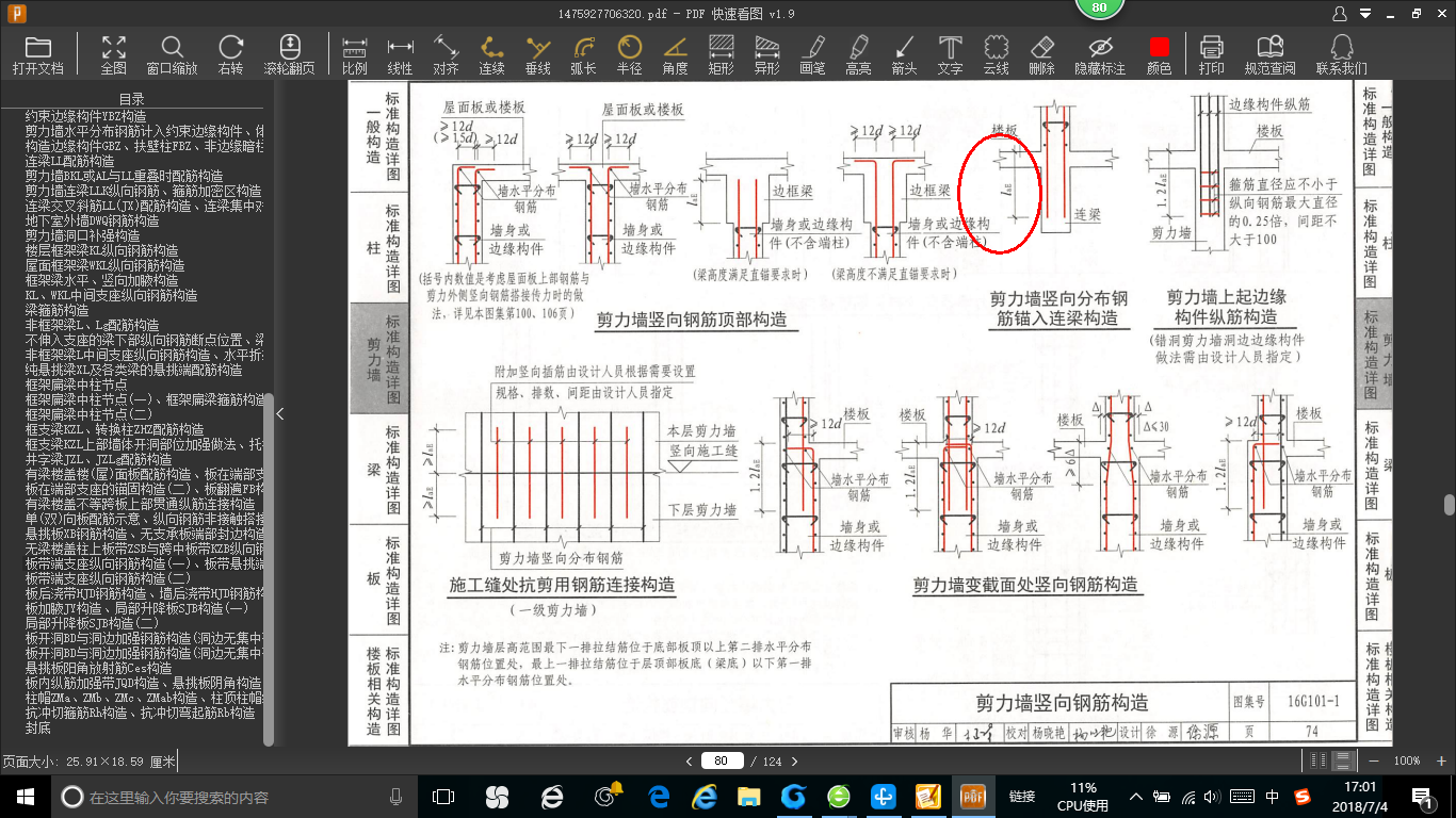

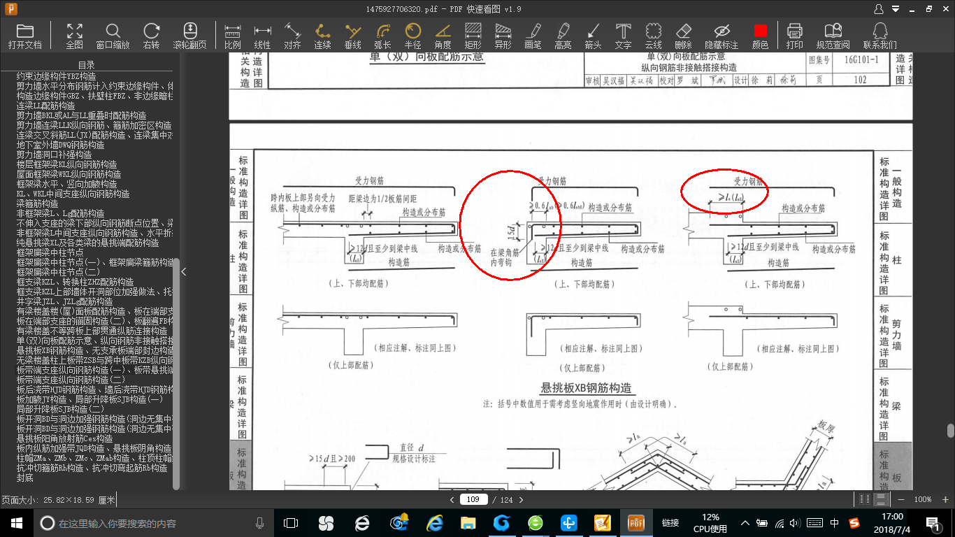

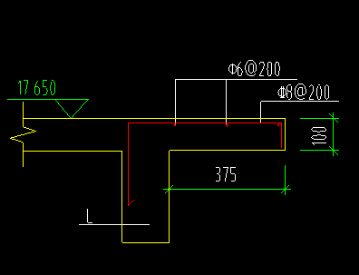

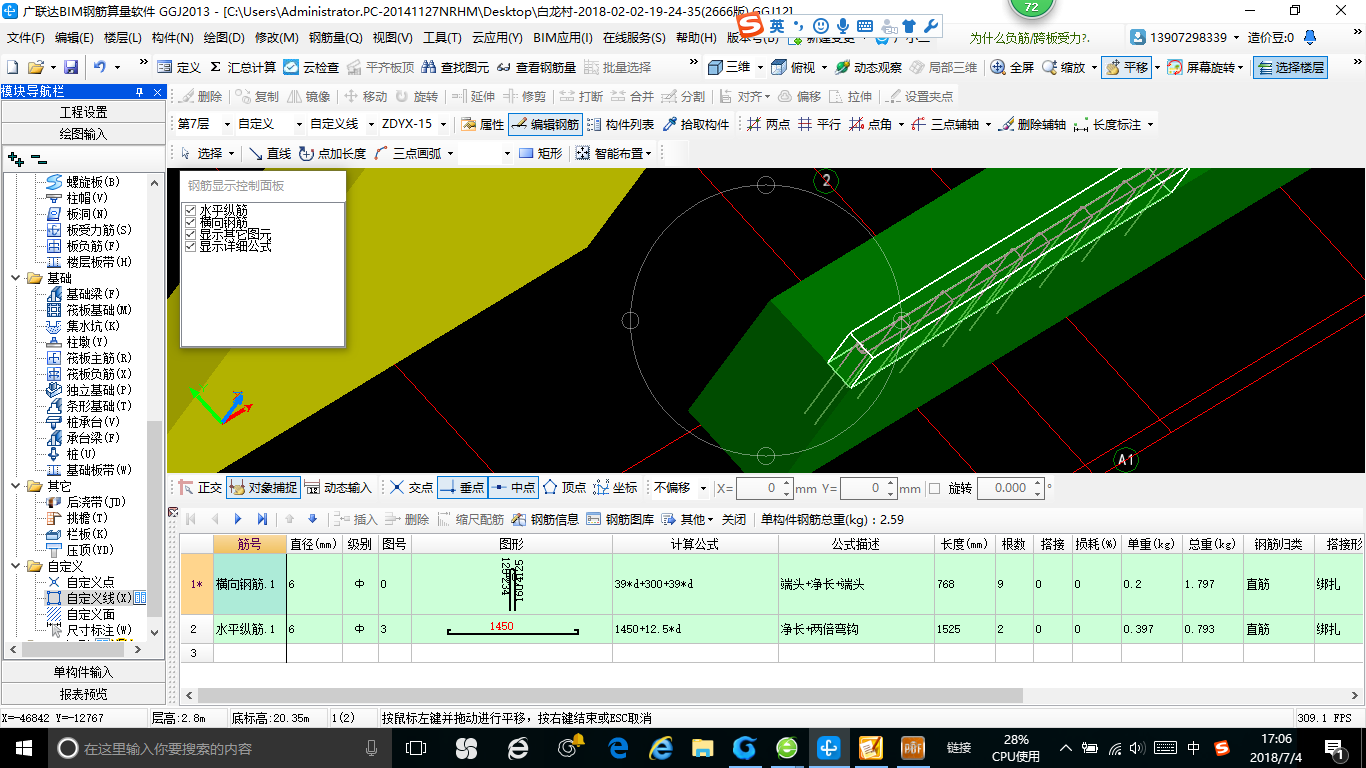

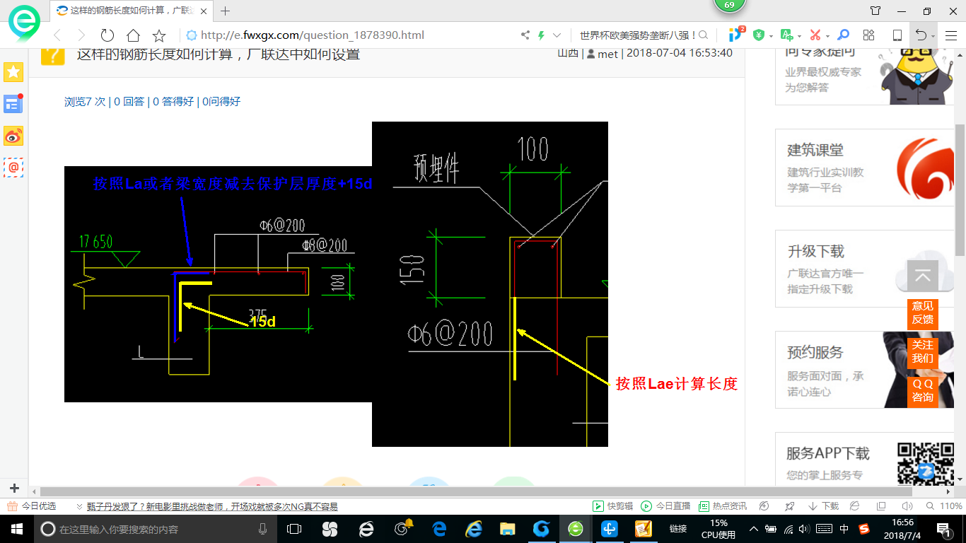

  • 這樣的鋼筋長度如何計算,廣聯達中如何設置
    廣聯達廣聯達中
    你好:見附圖答疑解惑廣聯達服務新干線建筑行業快速問答平臺-答疑解惑
    廣聯達廣聯達中答疑解惑

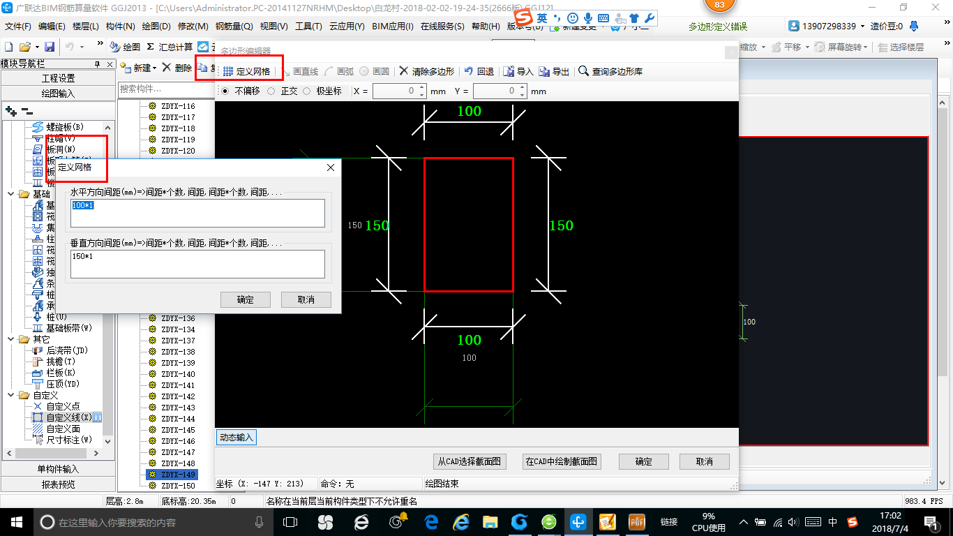

  • 在節點設置中 調整錨固值
    2018-07-04 16:57:02

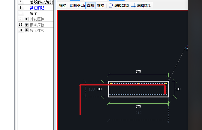

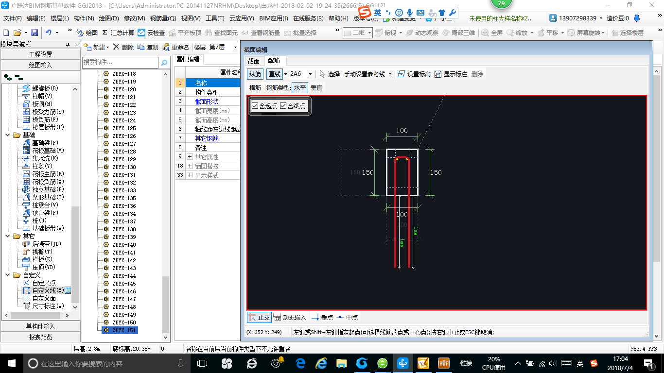

  • 可以用單構件計算
    2018-07-04 16:58:28

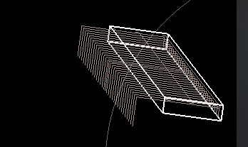

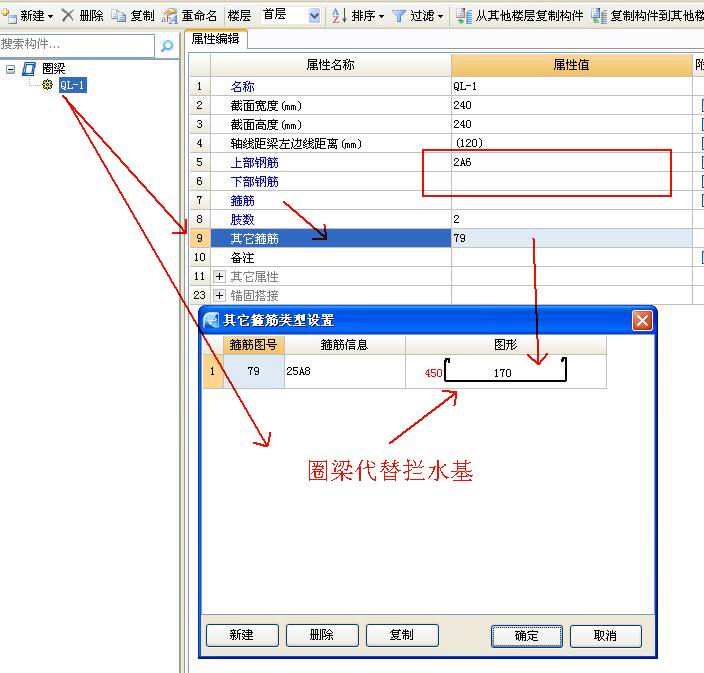

  • 答:鋼筋長度,設計圖示尺寸,扣減保護厚度后是鋼筋長度,各段累計是總長度。廣聯達,左圖可以用挑檐定義布置。右圖可用圈梁代替定義布置,清空箍筋,在其它箍筋中錄入倒U型的箍筋方法。
