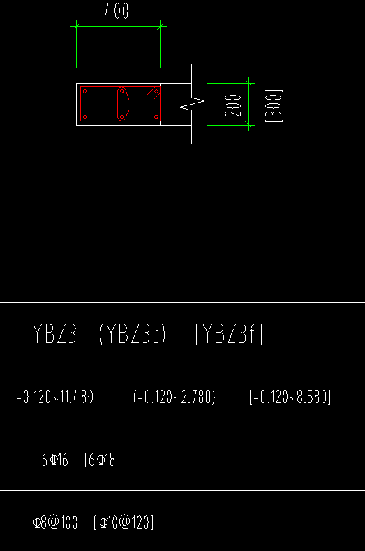

    單構件剪力墻像這樣的,ybz3有不同的約束邊緣尺寸,但是廣聯達在定義同一名稱的柱時,其他柱的截面形狀編輯也會隨之發生變化,那么應該怎樣來畫呢

  • 你可以在名稱里加個符號,區分開就行了
    2018-07-03 15:32:32
  • 你好:構件名稱加標注區分。
    2018-07-03 15:32:46

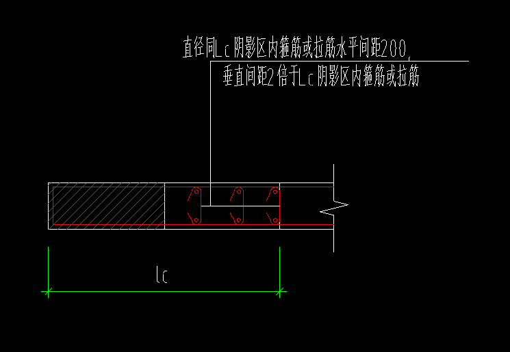

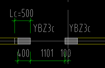

  •    有約束邊緣構件的暗柱分開定義就行,可以命名為:YBZ3-Lc=200
    2018-07-03 15:37:55
  • 對,就是“前路漫漫”老師的解釋,這樣加上備注,就可以直接布置到構件下的
    這樣可以在其他鋼筋內直接給出附加筋的計算了
    也可以再單構件內計算,只是需要您去數出來有多少不同的長度的,應該加幾根拉筋,比較麻煩
    加上備注,加上拉筋,直接建模計算,比較簡單
